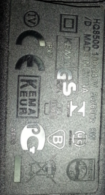

Multumesc tare mult pentru raspuns. Desi este foarte explicit, nu pot lua o decizie pentru ca sunt scrise diferite valori pe incarcatoare si aparat, dupa cum urmeaza, poze si comentariile alaturate.
Acumulatorul este LI-ION, nu stiu cat de bine sau rau este. Timpul de incarcare cu chargerul mic este de 8 ore. Poate nu e bine sa-i fac quick charge...

CHARGER VECHI: nimic referitor la output, eu inteleg acele valori ca fiind cele de input

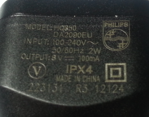

CHARGER NOU: OUTPUT 8V ---100mA ???

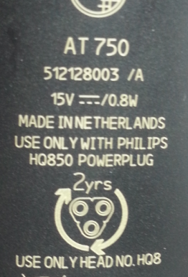

APARAT NOU: 15V---0,8W  P=u*I, 0,8=15*x, x=0,8/15=aprox 53mA???

Din primele doua poze vad ca incarcatoarele sunt modele diferite .
Primul este model HQ 8500 , iar al doilea este HQ 850 .
Din specificatiile gasite pe net rezulta ca HQ 8500 are output : 15V DC 360mA , iar HQ 850 are : 8V DC 100mA . Daca este asa , nu trebuie sa folosesti primul incarcator la aparatul cel nou . Dealtfel vad ca pe aparat scrie sa-l folosesti numai cu incarcator HQ 850 .
Despre incarcatorul universal..........nu stiu..........eu m-as abtine .

@ adi_krusell: iti multumesc inca odata pentru raspuns, am luat decizia finala sa NU folosesc incarcatrul vechi la noul aparat (conform sfatului tau). Ma roade totusi ce scrie pe cea de-a 3-a poza, de pe aparatul nou: 15V---0,8W....e ceva ce nu se potriveste...
Inca o data multumesc Adi pentru explicatii.
