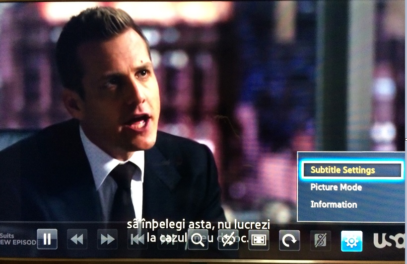

Si mai o mica problema cu player-ul. Un serial sau film pe care il vad prin DLNA, cand dau tools, nu mai gasesc optiunea de "time search"(parca asa ii zice) cu ajutorul careia pot sa ajung foarte usor la sfrasit-ul unui episod sau la jumatate. Acuma nu pot decat sa dau sageata dreapta si sa o tin apasat nu stiu cate minute pentru a ajunge la sfarsitul unui film, exista si alte optiuni ?

Iar pentru derulare, am pornit niste *.avi-uri, un film si un serial, dar tot nu am optiunea de Time Search nicaieri, macar daca era grayed out stiam ca este acolo.

Nu am decat cele trei optiuni: Subtitle Settings, Picture Mode si Information.
Si pentru ca am un sistem audio Logitech care foloseste mufa de casti a TV-ului nici nu mai am access la tab-ul de Sound Options din player(el este grayed out, dar pe ES6100 puteam sa modific sunet-ul in Movie, Music, Default...s.a.m.d.

Vezi ca "Time search"-ul nu este acolo unde-l cauti. Este "pe lupă" :) ... adica aici - "Search time bar"

Tare faza cu lupa, mersi de ajutor.
