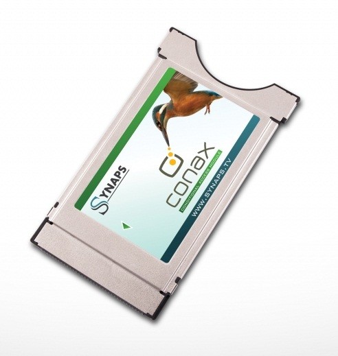

Pentru a veni in ajutorul celor care au televiziune digitala de la Next-Gen si care doresc sa isi activeze sau care au deja activata o Extra Optiune platita, ex. MaxPack, au posibilitatea sa foloseasca Modulul CI+ Connax pentru decodarea canalelor cu plata.
Next-Gen foloseste cartele de tip CONNAX si pot fi folosite pe orice reciver DVB-C sau Modul CI+ Connax
Eu personal folosesc Modul CONAX - CAS7 SYNAPS (145,00 RON - 155,00RON)
De ce recomand modulul CI+?
1. Claritate mult mai buna direct pe tv decat prin receivere DVB-C;
2. Folosesc aceeasi telecomanda;
3. Pot urmari HBO HD + canalele HD. Cu SYNAPS CSD-300CX nu am cum, pentru HD trebuie sa inchiriez un reciver HD, 15-20ron/luna;
4. Pe viitor daca vor coda HD-urile nu le mai pot vedea pe tv, ex. cum au codat la Digi;
Acest modul functioneaza cu orice tv care are slot CI+!
Nu stiu daca merge pe tv-urile care au slot CI, nu am testat!
Din care stiu in romania doar UPC si Next-Gen permite folosirea Modulelor CI+, dar pe UPC inca nu am avut posibilitatea sa testez, avantajul la UPC ca acel modul il ofera ei, in chirie cu 5ron/luna!
Modul CI+ Conax pe NextGen

Da. Asa este. Doar UPC mai are aceasta posibilitate. Dupa mine avantajul major este folosesti o singura telecomanda si nu mai stai cu masa plina. Totusi cred ca e si un dezavantaj. "Cutia" receiver-ului cred ca are si un fel de amplificator/stabilizator de semnal astfel incat atunci cand vizualizezi canale, in special HD, sa nu apara distorsionate.
Pacat ca RDS-ul nu aplica aceeasi politica si nu utilizeaza CI+CAM

maI copii , ce-aveti . p-aici suferim de probleme de comunicare. este deja un topic , unde eu intrebam cum fac sa imi iau si eu un modul ci+ ,ca-s pe next gen , iar lumea stia numai de rds cu ci+ .
bun. tu ,de unde-ai luat modulul ? spuneai ca la ups se da ,pe chirie ...

1. din pacate , pe canalele analog , trecute in digital pe 576p , se vede mai bine cu receptorul .la mine ,cel putin .laur87 wrote: 1. Claritate mult mai buna direct pe tv decat prin receivere DVB-C;
3. au o varianta de abonament ,cu programele digitale + receptor si net 100M la 49 ron , abonament pe care-l am eu .
clar c-o sa le codeze

am gasit .150 ron ,numai pt next gen

Modulele CI+ se pot achizitiona de la orice magazin de specialitate ce comercializeaza recivere si echipamente de cablu si satelit!
Cei de la UPC au in oferta posibilitatea de a inchiria Modul CI+
Mai nou am vazut ca si next-gen au posibilitatea de a cumpara/inchiria un modul conax
Verificati ofertele sau contractele mai noi ca este specificata si posibilitatea de a inchiria / cumpara!
Atentie: Daca TVul are port CI+ si operatorul UPC spune ca nu e compatibil sau ca nu gaseste modelul tv in baza lor de date, solicitati un test la domiciliu ca sigur v-a functiona Modulul. Am intalnit dese situati cand operatorul UPC spunea ca nu este compatibil si dupa mari insistente s-a dovedit ca e compatibil!
Atentie Modulul de la UPC nu este compatibil la next-gen sau invers deoarece au norme de codare diferite!
In asfel de situati se pot achizitiona Module Complexe de permite decodarea a mai multor norme de codare, dar pretul sare de 300-400ron!
Referitor la amplificarea semnalului pot sa mentionez ca nu e asa, acele recivere pe cablu SD si HD sunt deseori mai slabe decat tv-ul si la claritate si la semnal! Conteaza mult modelul de TV pe care il aveti!
Un reciver are tuner in el de 100-200ron iar un tv are de peste 500-600ron sau peste 2000ron in cazul tv-ului 4K, diferenta de pret o face calitatea si performanta!
Pentru cine nu stie reciverele de la operatori sunt facute in asa fel sa arate cat mai mare calitatea semnalului, ex daca pe reciver aveti 95% si pe tv 90% , daca schimbati cu un soft personalizat veti vedea ca calitatea nici nu trece de 85% si cine are experienta sa verifice valoare db ca pe satelit la 95% sunt de ex 105db iar pe tv la 90% sunt 120db sau 200db, daca un soft e limitat poate pe reciver la 90db sa arate kiar 100% exemplu reciverele de la digi cele mici 100% la toate!
Valorile in db sunt orientative pentru exemplu si poate fi diferite de la tv la tv sau de la reciver la reciver!
eu am facut comparatie si am testat mai multe tvuri si dupa urma testelor am constatat ca tunerele la tv sunt mai bune decat cele ale reciverelor
interesul operatorilor este sa dea mai multe recivere decat modulatoare, deacea tot promoveaza si recomanda recivere
ce face un reciver face si un tv:
