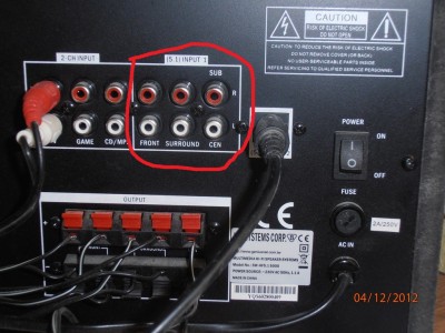

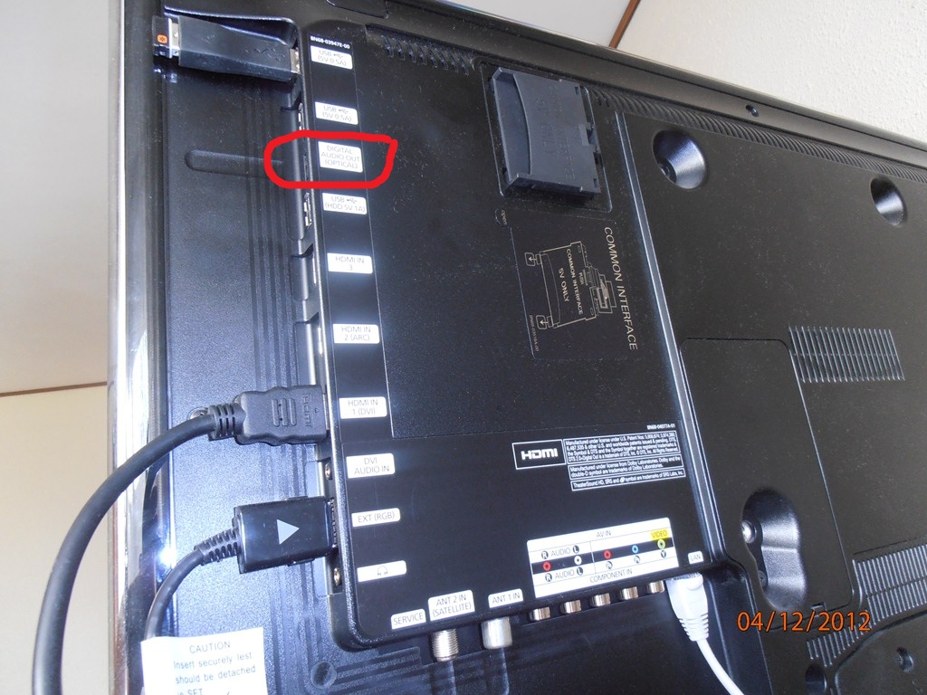

As vrea si eu sa scot sunetul din tv-u in sistemul meu audio Genius 5.1...mufa 5.1 de la sistem este deja ocupata dar dupa cum se vede in poza (am sa o pun mai jos) mai am un loc 5.1 dar unde ar veni 6 jackuri (rca parca le zice nu?)...acuma la tv din cate vad eu ca iesire este doar iesirea optica nu?(voi pune si o poza cu mufele de la tv)...prin urmare ca sa scot sunetul(nu ma intereseaza prin casti) pe sistemul 5.1 exista vreun cablu cu un capat optic si la celalalt sa aiba cele 6 jackuri? sau trebuie facuta o combinatie de cabluri?

Ai nevoie de un adaptor audio digital la analog... Vezi si acest topic.

Hmm...nu is lamurit deloc din ce am vazut acolo...apare acolo un adaptor care il are el de la sistemul lui(2 rca intro parte si 3 in cealalta) si mai vad un covertor care are alimentare
ala de pe amazon ...din ce gandesc eu ar trebui cred un cablu optic,un adaptor si un cablu rca 5.1 care la un capat sa aiba cele 6 jackuri...chiar nu stiu...poate totusi este vreo unu care a facut legatura de la tv la sistem 5.1 dar asa cum am pus eu pozele din mufa optica de la tv la cele 6 jackuri (rca) de la sistem...
Re: Audio-conectica etc la televizoarele Samsung
Mda, adaptorul ala e pentru doua RCA-uri. Cred ca in cazul de fata mai nimerit ar fi acesta .

Da, corect, scuzati. Stiam ca a fost vorba de un convertor si ca era de la digital la 5.1. Probabil ala era pentru 2.1 sau doar stereo. Ideea oricarui convertor este de a prelua semnalul digital, a-l imparti pe canale 5.1 (front: left/right; rear: left/right; center/subwoofer) si sa-l poti conecta exact la intrarile respective de la amplificatorul analog.
