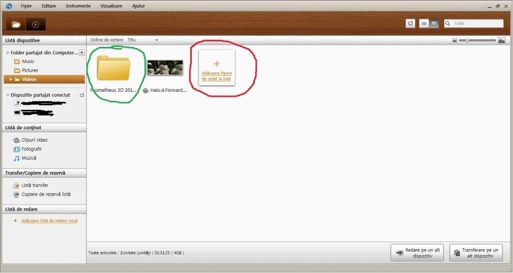

Nu folositi aplicatia AllShare ca sa copiati sau sa mutati filmul in lista de redare (functia incercuita cu rosu) care nu face altceva decat sa va mute sau sa copieze filmul din locul unde aveti salvat filmul, in "Libraries"-"Videos". Asa am vazut filmul dar nu am avut subtitrare.
Ce trebuie sa faceti: Copiati voi, cu copy-paste tot dosarul (folderul) cu filmul si subtitrarea (care trebuie sa aiba aceasi denumire, identica cu numele filmului, dar cu terminatia .SRT) din locul unde il aveti, in "Libraries"-"Videos". In AllShare o sa va apara ca si dosar filmul (incercuit cu verde). Asa am reusit sa vad filmul cu subtitrare cu tot.

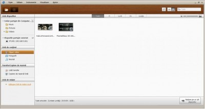

eu am copiat filmul si fisierul srt...dar in allshare se vede doar fisierul de film. Cand vizionez are si subtitrare...fisierul srt are acelasi nume cu filmul...

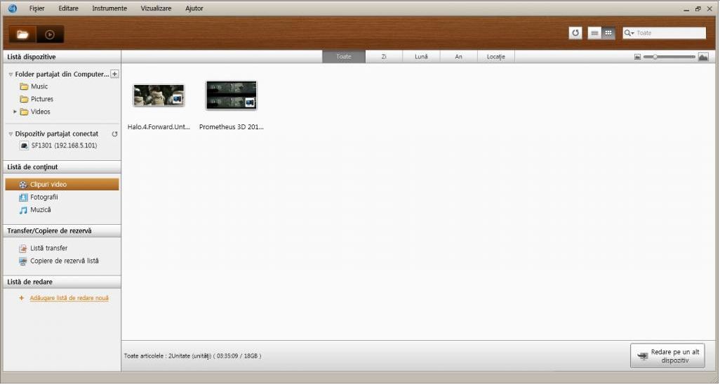

Si la mine in "Lista de continut" - "Clipuri video" apare doar fisierul de film (Prometheus 3D).
Rectific ce am zis in comentul de mai sus. Mai am si alte filme care au fisier separat de subtitrare dar care au mers fara probleme prin metoda mutarii/copierii prin AllShare. Asta insa, probabil si pentru ca este 3D, nu a vrut prin metoda clasica si atunci am incercat varianta propusa mai sus. S-a dovedit a fi castigatoare.
Daca nu va merge subtitrarea prin metoda clasica de transfer prin AllShare atunci incercati copy-paste direct in Windows a intregului fisier cu subtitrarea identica cu numele filmului.
