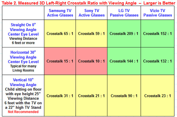

Calitaea vizionarii este optima atunci cand privitorul sta chiar in fata ecranului si cand o linie imaginara ce porneste de la ochi face un unghi drept cu planul ecranului...acest lucru e valabil si la cei activi ?
Re: Ochelarii 3D activi - Contraindicatii? De evitat la copi
Da,este valabil pentru toate tipurile de ochelari,pentru reducerea efectului numit crosstalk sau ghosting.Atasez si o poza cu valorile acestui efect.
