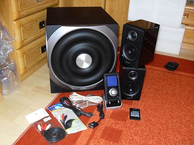

P.S.: multam ca ai pus poza boxelor :D . Am visat la boxele astea cred vreo 5 ani, acum un an insa am dat peste un tip de treaba din Arad care vroia sa le vanda, bafta mea. Acum vad ca sunt multe magazine care le aduc in tara, pe atunci era doar unul.

Pe mine m-a surprins dimensiunea subwoofer-ului:
... acuma nu stiu cat ii de mare dulapul din camera respectiva, dar pare mare. Oricum AICI[/url] am gasit specificatiile, subwoofer de 25cm 8-)
