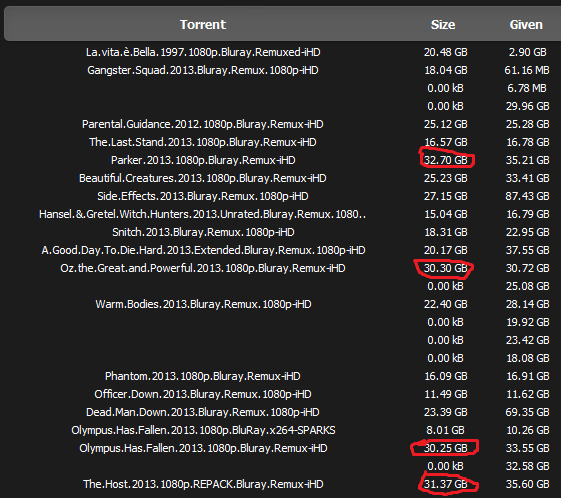

Eu majoritatea filmelor le vad in varianta Remuxata(mkv)...pana acuma doar un singur film nu mi-a mers ...asta pe la inceput ...filmul era o varianta remuxata - KRaLiMaRKo (de pe FL)iar filmul avea sub 30 de Gb...de atunci filmele remuxate eu le iau din alta parte (varianta remuxata -IHD) si toate au mers indiferent de marime ...chestia cu filmele de peste 30 GB pica...uitati aici un print in care se vad cateva filme de peste 30 Gb care eu le-am vazut si au mers fara probleme

Citisem de limitarea de 30gb dar nu prea eram convins nici eu. Pt ca nu am primit alta explicatie am presupus ca e valabila, dar din ce scrie cristiboss70 se pare ca nu e.
