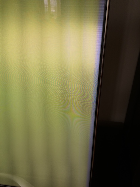

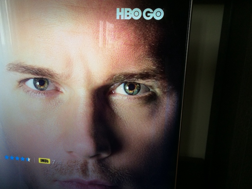

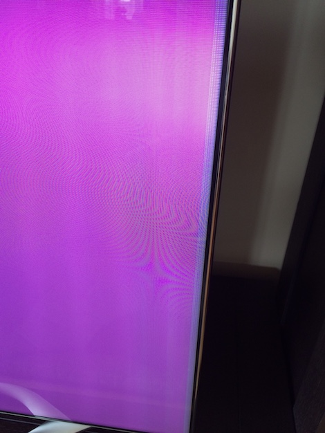

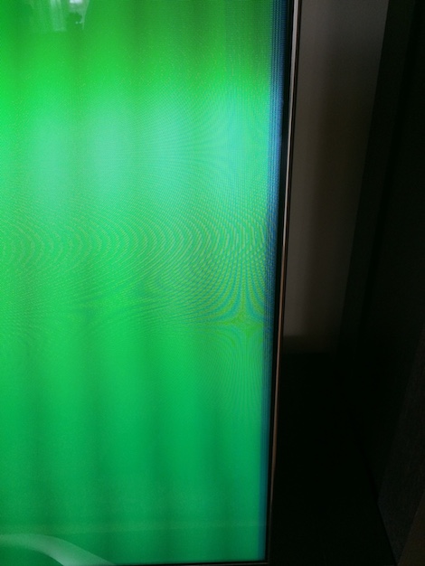

Vezi mai jos doua poze facute de aproape cu imagini statice si una in miscare, in timpul filmelor abia se observa - sesizezi doar daca stii de problema.
Mi-as fi dorit sa rezolv dar nu la banii respectivi.
Re: UN55ES8005 linii verticale
Acum mi.am facut o "imagine" mai buna a problemei. Dupa prima poza din acest al 2.lea set as zice sa stai relaxat, nu.ti face de lucru :)
Apoi unele dungi is din "moire", greu ocolesc si eu acest efect pe poza cand vreau sa arat un test de vertical banding sau clouding.
Inteleg si pretentiile tale, mai ales ca e un tv high-end, dar nu e asa grav pe cat am crezut.
Tocmai ce am testat samsung 49nu8002, deci clasa 8 ca al tau si are panel super ok. N.am ce comenta. Credeam ca ai probleme la folia aia de dispersie a luminii dar daca service.ul confirma ca e de la contacte imperfecte, ok. Ma mir, pt ca acele contacte nu sunt expuse unei uzuri mecanice, DEFEL! Daca era praf... nici asta nu cred... se sufla... iar in ultimul rand, semnalul e digital: ori e, ori nu e deloc. Dar repet, nu fac parte din staff si nici electronica nu e baza la mine :)

sammy wrote:Acum mi.am facut o "imagine" mai buna a problemei. Dupa prima poza din acest al 2.lea set as zice sa stai relaxat, nu.ti face de lucru :)
Ai dreptate, este aproape imposibil sa pozez cu telefonul fara sa apara bandingul. Doar 1 cm in partea extrema dreapta este afectat si ala se vede doar in anumit spectru de culoare. Am discutat cu cineva din US care colaboreaza cu Samsung pe partea de service si a confirmat si explicat de unde apare problema, ai putea avertiza toti userii care au tv-uri cu aceasta tehnologie (diagonale mari care flexeaza mai usor din cauza dimensiunii) sa fie atenti ca in momentul functionarii sa nu miste, mute, stearga de praf sau sa faca alte manevre cu tv-ul care il pot flexa pentru ca in acel moment panelul si contactele sunt calde, panglica este lipita cu un adeziv special de ecran care in urma flexarii, fiind si cald, se poate desprinde mai usor.
