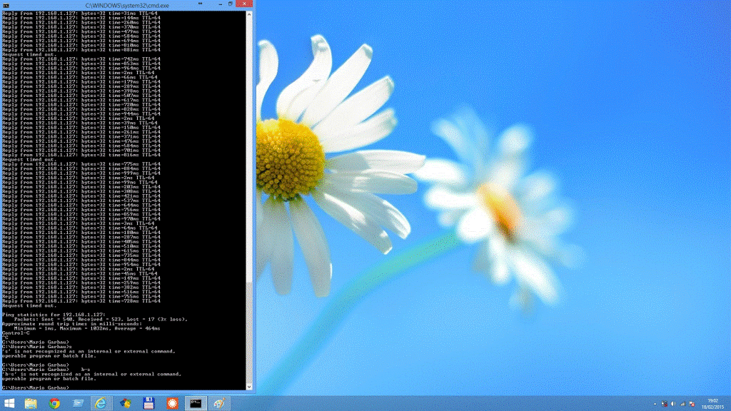

Salut. Se pare ca sunt ceva pierderi de pachete. Am atasat si un printscreen din care reiese ca din 540 de pachete trimise 17 (3%) s-au pierdut pe drum.
Ce as putea face in situatia asta? Care ar putea fi problema?

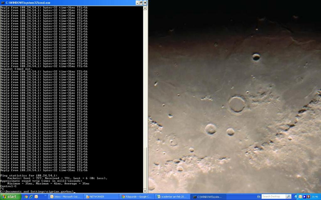

Multumesc pentru sugestie. Am dat ping de pe calculator catre toate device-urile (2tv-uri, un laptop, 1 tableta si 2 telefoane) conectate wifi la router si am constatat urmatoarele: catre un samsung tv (cel din 2012) si laptop (nu stiu daca este relevant ping-ul catre el insusi) nu am pachete pierdute, iar timpul de raspuns este de 1-2ms. In schimb la ping-ul catre ip-ul celorlate device-uri am pachete pierdute si intarzieri mari (aprox. 200ms catre telefoane si 500 catre tv-ul nou in medie). Care ar putea fi cauza si ce as putea face sa remediez problema? Mentionez ca am inercat si cu un alt router si acelasi lucru se intampla pe exact aceleasi device-uri. Am atasat si un prinscreen cu ping-ul catre ip-ul de la Rds de pe un calculator extern. Multumesc mut!
