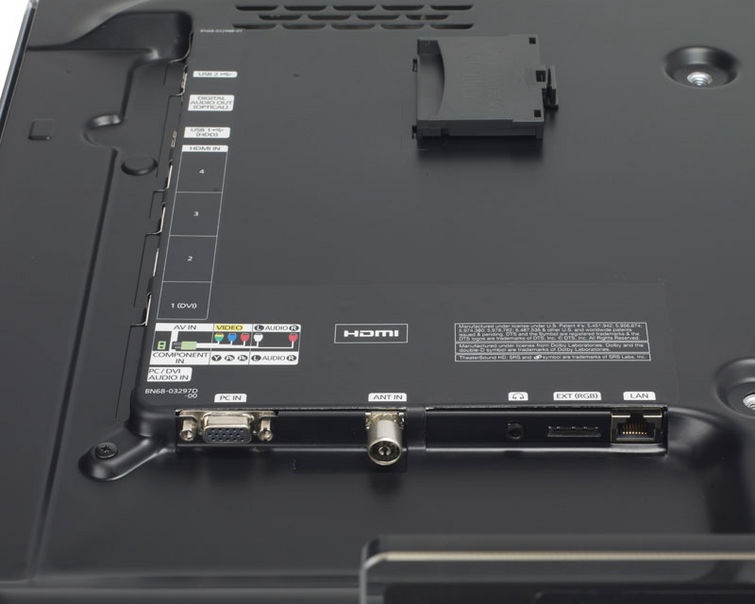

Pe spatele televizorului, slotul este sub un autocolant care se dezlipeste si pe care sunt instructiunile montarii adaptorului.
Din cate am inteles, smart cardul de la rcs va trb sa intre in acest adaptor, nu direct in slot. Am inteles gresit?

Atasat si o poza cu adaptorul la care ma refer.

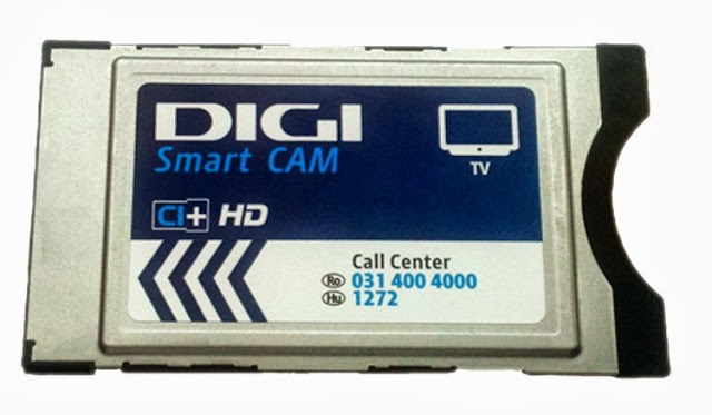

Re: Adaptor slot CI+
DIGI Smart Cam CI+ HD
@ ioan_rosoiu: Acel "adaptor" despre care vorbesti tu, se numeste "modul de acces condiționat" (CAM CI+) si il vei primi de la RDS, odata cu Smart Cardul. Este produs special pentru RDS sub denumirea "DIGI Smart Cam CI+ HD".
RDS a anuntat ca , in scurt timp va publica pe site-ul lor lista cu TV-urile compatibile cu CAM-urile puse la dispozitie de ei.
