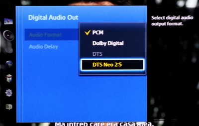

La F6400 sunetul pus pe External Speaker (prin optic), are patru optiuni:
* PCM (pt orice sursa (numai 2.0, inclusiv stereo downmix din DTS/AC3 5.1)
* Dolby Digital (passthrough din fisierul media <AC3> 2.0 sau 5.1)
* DTS (passthough din fisierul media)
* DTS 2:5 (matrixare din 2.0 in 5.1 <DTS>)

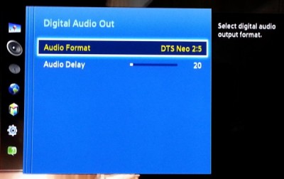

Totul e ok cand pun pe PCM (sau internal TV speaker)
Problema e cand comut pe DTS 2:5 apare o desincronizare (sunetul e in urma mult).
Nu pot repara din delay pt ca ar trebui sa dau sunetul inainte (si nu merge cu minus...)
Am observat ca nu apare OOS ( Out Of Sync ) de fiecare data - am incercat cu mai multe fisiere avand diferite audio (2.0 - AAC / AC3 / DTS).
Uneori (nu de fiecare data) isi revine daca pun pe pauza si apoi comut din meniu.
Se intampla la fel din DLNA sau din PLEX.
Nici nu ramane setat pe DTS 2:5, se pune pe PCM sau DD (Dolby Digital) cand incepe alt video.

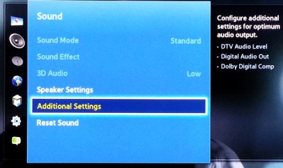

sammy wrote:Salut, vezi aici constatările mele.
Am citit. Ma asteptam oarecum la derulari (serch-bar sau skip) sa piarda un pic, dar ce am descris mai sus nu are legatura cu asta.
Daca il las cum ii place lui (stereo pt stereo Dolby pt ACE etc) nu sunt decalari.
Am vazut ca apare mai des la audio AAC2.0 sau MP3. Daca este AC32.0 sau DTS2.0 face bine conversia in 5.1 (nu de fiecare data, dar mai des).
Nu am incercat sa vad daca stie sa scoata din AAC5.1 pe optic multicanal (asta ar presupune o conversie in timp real din AAC in DD/DTS...).
Cred ca prima data cand pun un film dupa ce pornesc TV-ul e ok, apoi (chiar daca e acelasi film) se desincronizeaza pe DTS Neo 2:5.
Stiu ca e un "moft" si oricum pot sa fac matrixare Neo din receiver, dar ce bine ar fi sa faca TV-ul tot ce scrie ca face nu?
DTS Neo 2:5
DTS Neo 2:5
Digital Audio Out
Digital Audio Out
Sound Additiona Settings
