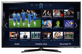

Cam asa se prezinta un 50F5500. La diagonale mai mici ii exact acelasi aspect, doar ca... mai mic asa...
... nu-i chiar asa SLIM, DAR poate avem clouding mai putin?!
