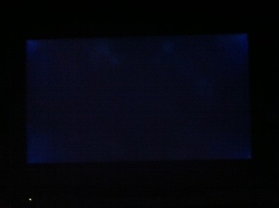

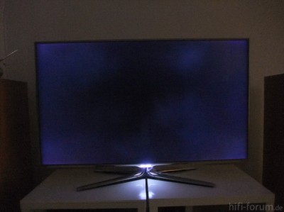

Modelele Samsung "ES" ( spre deosebire de modelele EH care folosesc o retea de LED-uri dispuse la distante egale intre ele ) folosesc tehnologia edge-LED pentru iluminarea panelului. In practica acest lucru inseamna ca pe marginea TV-ului se monteaza benzi de LED-uri a caror lumina este "imprastiata" de o folie speciala. Acesta folie este foarte ingusta de acea s-au putut fabrica TV-uri foarte subtiri cu un design foarte placut. Problema cu acesta tehnologie este ca lumina produsa de benzile LED nu este "imprastiata" uniform pe toata suprafata panelului, cea ce duce la aparitia efectului "clauding"...pete cenusii pe o suprafata mai mica sau mai mare a panelului.
Acest efect nu este vizibil atunci cand TV-ul reda filme, emisiuni, doar in cazul in care imaginea devine foarte inchisa ( de ex. scene nocturne ).
Din ce am vazut si citit pana cum cred ca toate Tv-urile din seria "ES" au acesta problema cu iluminarea panelului, diferenta este ca la unele efectul este foarte pronuntat, la altele mai putin.
Postez si doua poze ( de pe net ) in acest mesaj sa vedeti despre ce este vorba:
Pentru a verifica in ce masura este afectat TV-ul eu va recomand 2 optiuni ( pentru ambele este indicat sa va aflati intr-o camera intunecata si sa porniti TV-ul cu cca. 15 minute inainte de test. )
1. Cu Tv-ul pornit apasati butonul "meniu" unde aveti optiunea "Support -->Self diagnosis --> picture test" . O sa va apara o imagine de test foarte colorata, dar inainte de aceasta imagine -pentru aprox. 1-2 secunde - panelul se intuneca si veti putea observa unde apar petele cenusii ( efectul de clouding ).
2. Intrati in Smart Hub si accesati aplicatia "you tube". TV-ul are nevoie de cateva secunde pentru a incarca aplicatia timp in care ecranul devine negru ( exceptie logoul You Tube care se afla pe mijoc ). In aceste cateva secunde puteti vedea foarte bine unde apar petele si cat de pronuntat este efectul.
Atentie: daca cautati un canal pe care nu exista semnal veti fi indusi in eroare, deoarece ecranul devine intr-adevar negru, dar in lipsa semnalului panelul nu este iluminat...deci veti avea impresia ca nu are pete TV-ul.
Inainte sa cumparati un TV din seria "ES" ( chiar si 7000-8000 ) ganditi-va la faptul ca din cauza tehnologiei Edge-LED ( care nu este perfecta ) toate TV-urile sunt afectate....mai mult sau mai putin. Puneti in balanta toate lucrurile pozitive ale acestor aparate ( si nu sunt putine ) precum si acest mic/mare ( in functie de ochiul care priveste ) inconvenient dat de iluminarea panelului. Toate opiniile in legatura cu acest efect sunt foarte subiective: unii nici nu observa petele ( nu sunt deranjati de pete ), altii se uita permanent la ele si nu pot scapa de senzatia deranjanta.

Clouding seria ES
Clouding seria ES
Clouding seria ES
Clouding seria ES

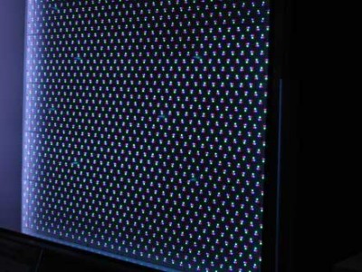

Edido, daca-mi permiti cateva observatii/completari:
- Nu doar Samsung este afectat de clouding. Tehnologia Edge-Led este caracterizata cumva de acest risc. Deci si restul producatorilor se straduiesc sa minimalizeze acest efect.
- A 2-a poza atasata este supraexpusa. Acelasi "fenomen" l-am fotografiat eu, cu ceva timp in urma la 40ES6100 iar din aparat puteam accentua acest clouding. Eu atunci am insistat sa scot niste poze care sa fie cat mai apropiate de imaginea privita cu ochiul liber.
- Eu am 32EH5300 si am avut 32EH6030. Nu mi se pare absolut deloc mai ok iluminarea. Ai gasit undeva o sursa sigura in care precizeaza ca modelele EH au LED-uri dispuse la distante egale intre ele? Nu stiu exact Backlit-ul ce presupune si mai ales daca nu-i FullArray... nu stiu cum sunt dispuse LED-urile si cate sunt la numar.
- Ecranul modelelor EH au o mica anomalie optica pe margini. O suprafata mica de pe marginile laterale au efect de "lupă" si privit dintr-un unghi anume, iti "trunchiaza" imaginea". Ma rog, si asta este un soi de moft, dar nu l-am observat la ES.

Sunt total de acord...nu doar Samsung are acesta problema...toti producatorii care folosesc acesta tehnologie. Eu am scris despre Samsung deoarece suntem pe un forum Samsung si am vrut sa ajut colegii care se orienteaza spre acest model..dar sunt putin speriati de cei care par nemultumiti si au pareri subiective.
Am si specificat: pozele le-am luat de pe net ( cu aparatul meu nu am putut face poze care sa reflecte adevarul ) si sunt doar cu caracter informativ.

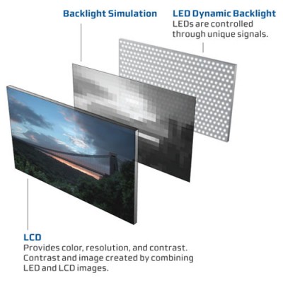

Cam asa arata LED-urile la modelele EH, sincer nu stiu exact cate sunt la numar si la ce distanta :roll:
Iluminare LED seria EH
LED 2.jpg (29.24 KiB) Viewed 14401 times

Salut Edido, multumesc ca ai deschis acest topic. Eram curios cat de deranjant era efectul de clouding, incat Samsung sa-ti inlocuiasca unitatea. La mine e comparabil cu poza de jos din primul post. Eram constient de acest efect inainte de a-l cumpara dar nu aveam un termen de comparatie.
UE46ES6530
