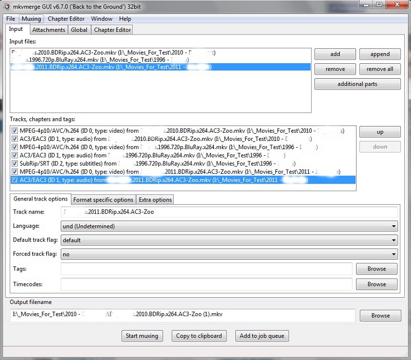

Am instalat tool-ul si importat 3 fisiere mkv (Dolby Digital).
Cel selectat cu albastru e cel desincronizat, celelalte doua sunt ok. In lista par toate la fel, codec audio AC3, ID 1.
Se pot obtine mai multe informatii despre proprietatile audio ?

Ar trebui sa avem informatii despre trackul audio in genul celor afisate aici: http://samsungtv.ro/samsung-mediaplayer ... d-t31.html
Re: Media player-Decalare sunet de imagine (MKV)-Desincroniz
Am inteles, pentru asta se pare ca a fost nevoie de o aplicatie aditionala, gen MediaInfo (http://mediaarea.net/en/MediaInfo)
Ce pare diferit ptr fiecare, Bit Rate-ul si No. Channels.
Pentru filmul care ruleaza nesincronizat:

BitRate-ul pare a fi un indicator deloc de neglijat:
"In digital multimedia, bit rate often refers to the number of bits used per unit of playback time to represent a continuous medium such as audio or video after source coding (data compression). The encoding bit rate of a multimedia file is the size of a multimedia file in bytes divided by the playback time of the recording (in seconds), multiplied by eight."
Intr-adevar, toate fisierele care imi ruleaza ok au BitRate < 600, dar nu e suficient ptr o concluzie.
Mai nou, mai am un fisier nesincronizat si intr-adevar cu BitRate = 640.
Poate fi si o combinatie de factori, BitRate-ul de video + cel de Audio si player-ul sa aiba probleme oferind suport ptr combinatia asta.
Interesant, mai cercetam... poate ne luminam

Am sa incerc si eu sa gasesc un mkv cu bitrate audio mai mic, adica eu am doar filme care fac desincronizare.
Update: am testat 2 mkv-uri, fiecare avand 2 audio codecuri AC3, cel original (engleza) + cel dublat, suprapus (italiana).
Audio codecul original, avand bitrate=448 ruleaza sincronizat. Cel dublat, cu bitrate=640 desincronizat. Ceea ce ma face sa cred ca intr-adevar Bitrate-ul e cel care produce inconsistenta.
Pentru ca filmele le-am urmarit cu audio-ul original, initial nu observasem problema. A fost amuzant sa observ apoi ca trecand pe audio-ul dublat, desi dialogul era terminat de mult, personajul inca verbaliza
Nu ma pricep la remuxare, dar banuiesc ca exista si acolo niste recomandari/reguli. De genul, se remuxeaza mkv cu un AC3 cu bitrate mai mare, atunci exista riscul ca playerul sa nu il sincronizeze cu video-ul. Nu ca as tine partea player-ului de Samsung (avand in vedere ca alte playere nu au aceasta problema), cred insa ca daca luam la rand playerele de PC sau de smartphone sigur gasim aceasta problema de desincronizare macar pe unul. Imi amintesc ca am intalnit-o pe un mkv cu MXPLayer pe vechiul meu smartphone LG si acum inteleg de fapt unde era problema.
Sigur, avem alte asteptari in privinta unui player TV...
Insa problema poate tine si de hardware audio decoding, caz in care va fi mai greu de fixat ( sau poate deloc ) printr-un update de software.
Pe anumite suporturi, de ex pe DVD, AC3 este limitat la 448kbps: http://forum.doom9.org/showthread.php?t=102359. Desigur, ne putem intreba de ce AC3, si nu DTS, dar uite ce zice cineva: "A DTS audio frame has 1/3 the number of samples as AC3 (and 1/3 the duration), which would imply that 1536 take up the same space as a 512 AC3. But the actual bitrate of "1536 Kbps DTS" is 1509.75 Kbps, and that requires only 2012 byte"
Anyway, cred ca pentru a fi siguri de asta, ar trebui sa incercam cu video tool-ul asta un 'split' al codecului audio, modificat bitrate-ul si mergeuit la loc audio cu video. Ar trebui sa se poata (!?), daca voi avea ceva timp, poate incerc sa vad daca merge.
Sigur, ar ajuta si parerile celor care au intalnit problema, au verificat proprietatile audio si pot confirma "teoria" asta
