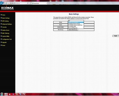

Aici sunt modurile in care pot seta AP
Re: 32EH5450 - Problema conectare la internet prin Access Po
Cam astea ar fi setarile, eu il am acum pus pe Station-Infrastructure, in total sunt 6 moduri. Daca il pun pe AP Bridge - Point to Point, imi cere sa pun si un mac adress

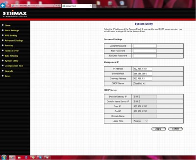

la router:
- ai conexiune pppoe care iti seteaza dns 86.105.88.47 + 8.8.4.4, pune manual 8.8.8.8
ap-ul pune ip 192.168.1.99 (e static, il pui in afara dhcp daca nu faci rezervare).
Ai incercat din browser-ul smart tv-ului?
Nu am incercat din browser la TV pentru ca nici nu ma lasa.. primul lucru ma pune sa setez reteaua.. si daca imi da cu x acolo se opreste. DNS 8.8.8.8 sa-l pun la tv sau la router? Ok incerc sa pun la AP 192.168.1.99 sa vad ce se intampla si de data asta.
