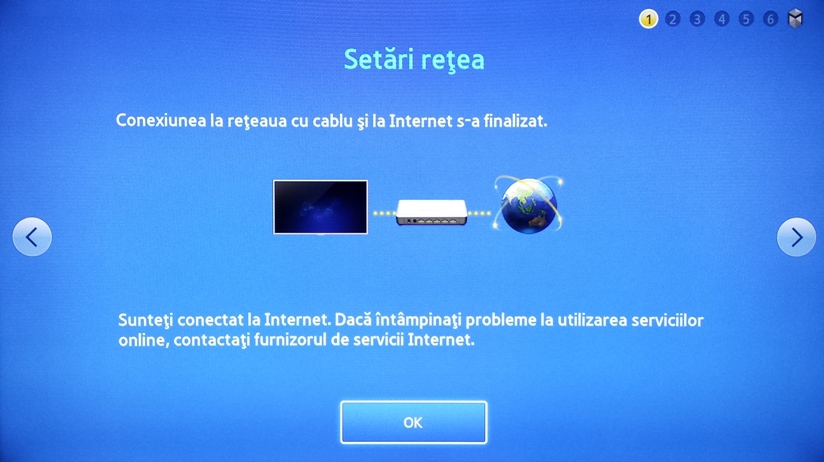

Am intampinat o problema la conectarea unui TV Samsung UE46F5300 la internet prin cablu.Setarile sunt ok, si pe manual si pe automat in meniul de configurare al retelei imi spune ca sunt conectat la internet. Cand dau pornire SmartHub imi apare meniul de conectare, dau click pe "Conectare" si sta cam 1-2 min apoi imi apare mesajul de eroare "Conexiunea la internet nu este stabila. Verificati setarile de internet(0)".
Am incercat resetare TV la setarile din fabrica fara nici un rezultat.
Am scos cablul UTP din TV si l-am introdus in laptop si am testat conexiunea la internet, download 75mbps, upload 38mbps, latency 2ms.
Providerul de internet este RDS, conectarea la internet se face prin router apoi cablu catre TV.
Aveti idee cum pot rezolva aceasta problema ?

Am rezolvat problema dupa aceleasi N incercari repetate.
Nu a fost problema de firewall pentru ca atunci cand am pus pe manual am pus aceleasi IP-uri si pe tv si pe laptop.
Nu a fost de vina cablul pentru ca acum merge pe acelasi cablu.
Pur si simplu a vrut el sa mearga la 325434262464 incercare.
Ca sa intelegeti. Aici in partea de configurare imi spunea ca sunt conectat la internet apoi la pasul 2 "conexiunea nu este stablia" si iesea din configurare.
