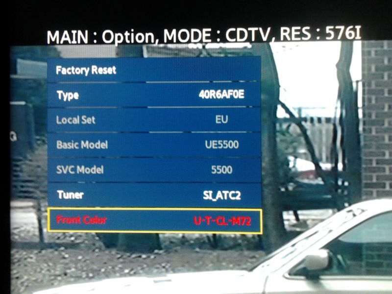

Am un samsung es5500 de 40inch si am intrat de curiozitate pe service menu, avand tot un samsung anterior un model mai vechi la acel tv am corectat mici probleme care le avea din service menu.
la acest televizor in timp ce verificam ce optiuni si setari are incluse, am modificat fara sa vreau optiunea "Front Color" si nu mai stiu setarea implicita la care a fost
tv-ul functioneaza tot ca inainte dar as dori sa pun la loc setarea la care a fost, momentan i-am setat "U-T-CL-M72"
poate sa imi spuna careva din cei care aveti acelasi tip de tv ce setare aveti in service menu
cum se intra in service menu:
1. Tv in standby (Apasati tasta Power)
2. Asteptati sa intre tv-ul in standby
3. Apasati tastele: INFO + MENU + MUTE + POWER
3. Odata ce ati intrat in service menu Apasati tasta Enter la Options
4. La Options ultima optiune de jos gasiti Front Color
Pentru a iesi din service menu apasati tasta Power TV se stinge apoi Power TV porneste normal!
Am, atasat imaginea din service menu cu optiunea de care vb. mai sus!
Va multumesc anticipat!

Eu am 32ES5500, probabil ar fi echivalent dar nu-i sigur...
Nu ai incercat un Factory Reset? ... poate este una din setarile care se va restaura (stiindu-se ca multe setari nu-si refac valorile dupa reset)

Da, am incercat Factory Reset, dar setarile de la Service Menu nu le aduce la implicit ci doar setarile TV-ul din User Menu.
Daca ai acelasi tip de tv poti sa imi spui ce setare ai la Front Color la tine, avand in vedere ca ai ES5500 si cred diferenta dintre ele este doar marimea. Setarile s-ar putea sa fie aceleasi!
Factory Reset aduce toate setarile implicite, dar numai setarile efectuate de utilizator.

am incercat sa intru dar nu am reusit cu combinatia ce ai dat-o.
La mine, in meniu de imagine este setata culoarea "rece". Daca te ajuta.
incearca sa afli de la samsung center. Poate afli mai multe detalii. http://www.samsung.com/ro/support/locat ... ocation.do

brad wrote:am incercat sa intru dar nu am reusit cu combinatia ce ai dat-o.
Cu TV-ul in stand-by, se apasa secvential INFO + MENU + MUTE + POWER, deci nu se apasa ca si CTRL+ALT+DEL...
Atentie cu accesul in meniul de service, se pot modifica valorile accidental si apoi umblati dupa valori, exact ca in cazul acestui topic :)... Ar fi bine sa aveti aparat foto la indemana.

poate cineva sa ma ajute pe aceasta tema, am tot asteptat, dar nu s-a mai postat nici un raspuns
tv merge fara probleme pe acea setare, dar preferam sa fie setarea originala, in caz de vreun defect sa nu am probleme cu garantia

Daca mai ai rabdare pana pe seara intru sa vad setarile din tv-ul meu si incerc sa dau un raspuns,chiar daca e dupa un an :lol:

am rabdare, dar se pare ca nu primesc nici un raspuns, ma poate ajuta cineva cu aceasta setare?

diseara cand ajung acasa ma uit si iti scriu daca nu e prea tarliu si daca nu ai rezolvat problema
