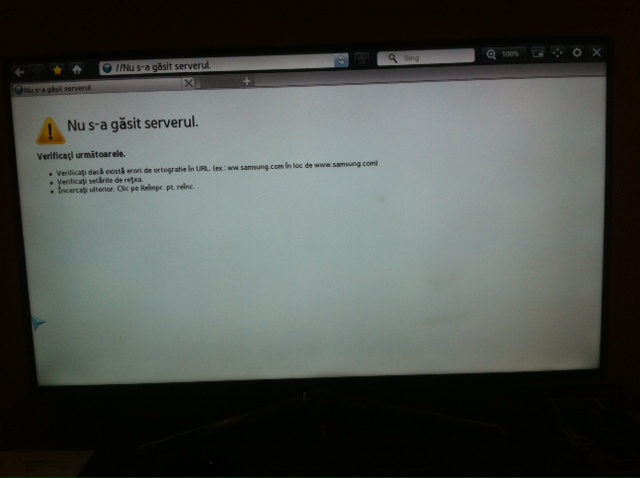

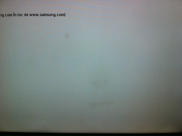

Salut. Am achizitionat de nici 6 luni un TV smart 3d model UE50H6400. De curand am observat niste pete cenusii care sunt mai vizibile pe ecran cand ruleaza imagini cu fundal deschis la culoare sau cand imaginea este statica. Aceste pete au aparut de curand - 2\3 saptamani. Cum pot rezolva problema asta care a inceput sa ma deranjeze foarte rau, pt ca acum cum deschid TV direct in petele alea sunt cu ochii pt ca stiu ca exista acolo. Se poate schimba TV sau se rezolva in garantie? Este o problema comuna? Incerc sa atasez niste poze facute pe fond alb ca sa va dati seama la ce ma refer. Este una mai mica dar mai accentuata in mijlocul ecranului, spre dreapta si doua de dimensiuni mai mari si mai lunguiete in partea de jos, una sub alta. Colturile de jos (stanga-dreapta) ale tv in poza au iesit mai umbrite in poza dar nu sunt deranjante in realitate aproape ca nici nu se vad. Cele cu adevarat deranjante sunt celelalte 3 descrise mai sus. Ceva sfaturi mi-ar fi de ajutor. Multumesc.

Asa e si al meu cand nu ai deschisa o pagina web. Poza este facuta cu ecranul in functia web browser cu o pagina blank deschisa (fara link introdus) pentru a evidentia petele cenusii pe fundal alb :)
O sa sun maine sa vad, poate trimit ceva tehnicieni acasa pentru un ''diagnostic''.

Joi 19.02, am rezolvat problema cu petele, s-a schimbat display-ul pe garantie. Relativ repede, avand in vedere ca in data de 13.02 nu-l aveau pe stoc si a trebuit comandat.
Insa a aparut o alta problema :( Nu am testat modul 3D inainte de a pleca tehnicianul de la service si am constatat cu stupoare, abia cand m-am intors de la serviciu, ca in modul 3D culorile sunt foarte saturate si imaginea in general este extrem de intunecata. Pare sa fie foarte granulata, ca in genericul din Matrix... iar efectul 3D nu are nicio legatura cu cum ar trebui sa ruleze correct.
Am sunat din nou la baiatul care a venit sa monteze display-ul si mi-a recomandat as fac update la firmware. Asa am facut. Am facut update la soft - acum este instalata versiunea 2602, dar fara absolut niciun efect. In modul 3D se vede la fel de ciudat.
Precizez ca inainte de a se schimba display-ul, televizorul functiona impecabil in 3D.

S-a rezolvat problema din meniul due service, displayul fiind nou trebuia calibrat, din spusele tehnicianului de la Samsung service existand 3 feluri de displayuri pentru 50H6400. Cel cu probleme \ pete era made in Slovakia, iar cel pe care l-am montat in garantie cica ar fi made in China.
Sper sa nu mai apara probleme in viitorul cat mai indepartat.
