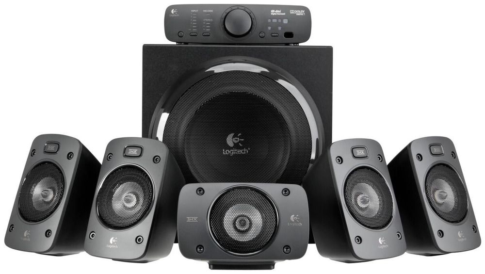

Cu totii stim ca experienta vizionarii unui film nu este completa fara un sunet de calitate. La rugamintea lui Sammy, am facut un review despre Logitech Z906,cel mai nou sistem 5.1 de la Logitech.
Z906 este un bun compromis intre receiver+boxe si boxe de PC. Sistemul vine cu 5 boxe negru/gri mat (certificate THX), ce pot fi montate pe o suprafata plana sau pe perete (hardware-ul de montare nu este inclus in pachet), subwoofer, consola principala si o telecomanda. Materialele care s-au folosit la crearea acestui sistem sunt de o calitate buna.
Satelitii sunt destul de grei pentru marimea lor, au niste picioruse de silicon, iar sistemul de prindere a cablurilor este de tip "clips". Fiecare satelit scoate 67W + 165W din partea subwoofer-ului. In total 500W.
Avand un diametru de 8", subwoofer-ul este un "monstru". Amplasat unde trebuie, acesta va face casa sa "tremure" (aveti grija cu vecinii). In timp ce ascultam o melodie cu bass mai pronuntat, pur si simplu imi vibrau pantalonii pe mine :lol:
Subwooferul are peste 8 kg, deci destul de greu, asa ca sa nu va faceti griji ca o ia singur la plimbare prin camera.
Pe consola principala gasim:
- reglajul de volum si cel invidual al satelitilor si a subwoofer-ului
- setarile de configuratie 5.1, 2.1, 4.1.
- power On/Off,mute
... toate iluminate de niste leduri de culoare portocalie care noapte pot fi un pic enervante.
Sistemul suporta Dolby Digital, DTS, PCM. Atunci cand veti urmari un film care are sunet DTS, ledul "decode" de pe consola va lumina, astfel veti sti ca aveti sunet DTS.
Logitech Z906 sta bine pe partea de conectica. Se pot conecta pâna la sase surse audio simultan. Eu am conectat TV-ul, PS3-ul si PC-ul, toate conectate digital.
Telecomanda este simpla si eficienta dar pare ieftina.
Nu sunt audiofil, dar parerea mea este ca acest sistem isi merita toti banii. Este o placere sa urmaresc un film cu sunet clar, curat si cu un bass profund. Am vazut mini serialul "Band Of Brothers" si de multe ori am avut impresia ca razboiul are loc la mine in casa :). Daca puneti accent mai mult pe muzica, recomand sa treceti pe format FLAC si eventual sa achizitionati o placa de sunet buna, de ex. ASUS XONAR.
In concluzie, daca suneti in cautarea unui sistem 5.1 cu sunet bun, bass din belsug, cu intrare digitala, care sa suporte DTS si la un pret accesibil atunci Logitech Z906 se incadreaza perfect. Mergeti si ascultati-l si cred ca nu veti regreta.
