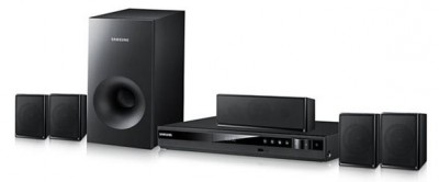

Pret SAMSUNG HT-E350
Pentru cei care doresc un home cinema foarte bun si totodata ieftin pentru tv-ul lor. Dupa ce m-am documentat si m-am asigurat ca modelul Home Cinema SAMSUNG HT-E350 este compatibil cu tv-ul meu, un 40ES5500, m-am hotarat si aseara am fost si l-am cumparat.
Instalarea este foarte usoara iar sunetul este foarte foarte bun.
Prima data am fost tentat sa imi cumpar un soundbar pentru tv care sa aiba mufa audio digitala si suport DTS (pentru mkv-uri), insa tot Google-ind am dat peste aceasta mica bestie :)
Cautand pe net, gasesti destul de greu informatii complete despre SAMSUNG HT-E350 pe site-urile care il au la vanzare. Inclusiv "specialistul" de la magazin nu stia ce poate acest home cinema :)
Ce trebuie stiut despre acest echipament? Este sistem 5.1, foarte important -> SUPORTA DTS. Majoritatea home cinema-urilor care suporta DTS sunt cam de la 1400 RON in sus. Si lucrul cel mai tare, chiar daca pe spatele echipamentului se gaseste doar o singura intrare de mufa HDMI pe care scrie HDMI OUT, aceasta intrare este compatibila HDMI ARC si HDMI CEC. HDMI ARC permite transmiterea sunetului din TV in home cinema. Cum 40ES5500 are doar iesire audio digitala si o varianta pentru un sunet 5.1 ar fi fost sa iti cumperi un home cinema care suporta audio optic si este destul de costisitor mai ales daca vrei sa suporte si dts, acum acest lucru nu mai este un impediment. TV-ul este si el compatibil HDMI ARC (ATENTIE - doar prin HDMI 2).
Ce mai trebuie retinut: Daca folositi acest tip de conexiune trebuie sa va cumparati un cablu HDMI compatibil ARC. Nu toate cablurile HDMI sunt la fel si nu toate sunt compatibile.
HDMI CEC permite folosirea unei singure telecomenzi pentru folosirea ambelor echipamente, sau a tutuor echipamentelor care sunt interconecate si sunt compatibile Anynet+. Cum si TV-ul si home-cinema-ul sunt compatibile, folosesc o singura telecomanda.
Il recomand cu caldura. Sunetul este unul foarte bun si foarte customizabil.
Sper sa va fie de ajutor informatiile. Daca mai aveti si alte intrebari va stau la dispozitie.
