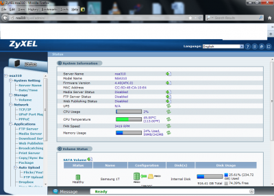

Pasul 2 : Deschidem o pagina de net iar la adresa scriem : http://nsa310/ , ne logam cu userul de admin si parola aferenta si dam click pe Administrator Login . Se deschide pagina de Status a NAS-ului (foto1.png) ; Pasul 3 : Introducem stickul in USB ul din fata al NSA ului
