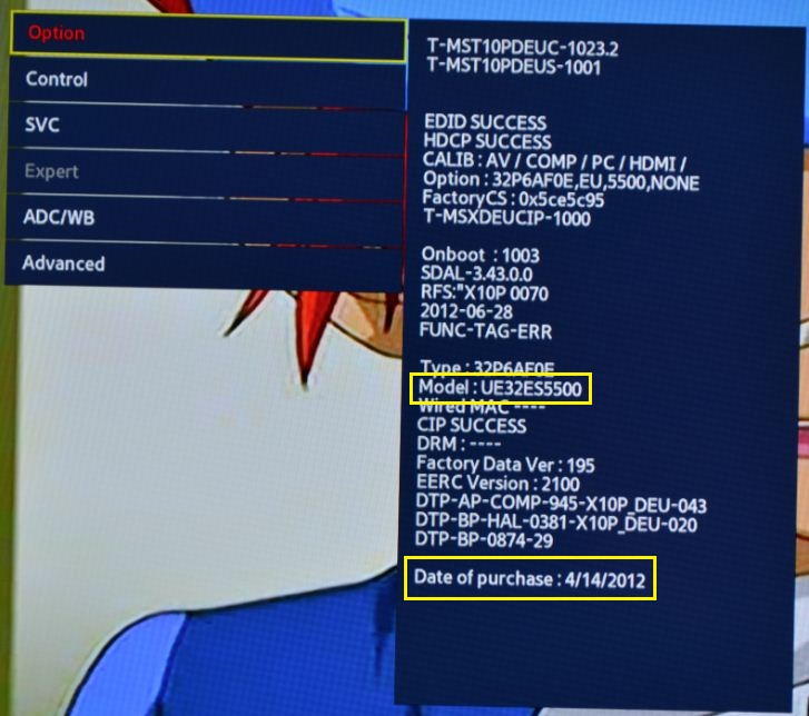

La Samsung, la mai multe modele, printre care si acest ES5500, in meniul de service este Date of purchase:
Format data calendaristica: ll/zz/aaaa
care, poate este mai util pentru un cumparator de second hand. De ce? pentru ca nu arata data fabricatiei dar arata data la care primul cumparator a pornit pentru prima data TV-ul. Eu stiam ca in meniul de service sunt si numarul de ore de functionare, insa nu mai tin minte daca l-am vazut la anumite modele sau ... doar am "impresia"
Cert este ca meniul de service furnizeaza multe alte informatii, multe alte setari si este total contraindicat sa accesati meniul de servici si sa mai faceti si greseala de a umbla pe acolo ca in meniul de start Windows... Nu de putine ori am fost rugat pe blog sa fac poze cu setarile unui anumit model ca cineva si le-a zapacit si TV-ul se vedea aiurea (culori spalacite, imagine rasturnata etc.)
Nu in ultimul rand, accesul la meniul de service POATE duce la probleme de garantie, in sensul ca cei din service vad, au log cu modificarile si accesarile acestui meniu.
Eu va recomand sa nu accesati meniul de service decat eventual cum am facut-o eu acuma, pentru a arata informatia ceruta. Accesul in acest meniu se face in felul urmator:
cu TV-ul oprit, din telecomanda se apasa succesiv tastele: INFO-MENU-MUTE-POWER. TV-ul porneste normal doar ca apare si meniul din imagine.
Pentru iesire Power-Off.
Comentariul acest este valabil pentru Samsung (in cazul de fata 32ES5500), nicidecum LG.

Am trimis si eu un email la samsung,cerand explicatii si iata ce raspuns am primit:
"Litera care urmeaza dupa inches, UE40ES... - din interiorul codului reprezinta anul lansarii: E - anul 2012, D - anul 2011, C - anul 2010. ES - reprezinta asa cum ati intuit gama de modele slim din anul 2012..."
