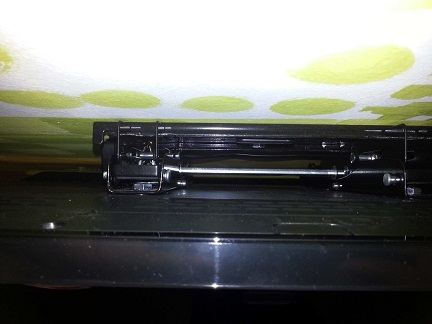

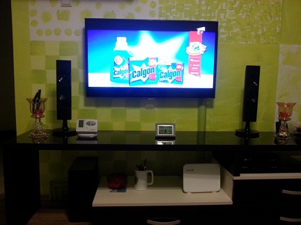

Poti atasa si o poza sa vedem cum sta?... cum arata? Stiu ca nu se vede suportul, ca doar este acoperit de TV, insa o poza din lateral. Suportul asigura si minim de TILT?
De care "ciuperci" zici? Acele capacele de plastic?...
Eu, ca sa evit contactul dintre suport si spatele TV-ului (locurile de suruburi sunt adancite), am pus șaibe, dar distanta dintre șina suportului si TV este foarte mica, insesizabila chiar.
La mine este putin aplecat TV-ul, asa incat stand pe fotoliu, sa fie in unghi drept cu mine

Am pus si pozele.
Da. Am folosit "ciupercile" de plastic ce se afla in una din pungile din cutia TV-ului.
TV-ul sta drept, paralel cu peretele pt ca e pus la inaltimea privirii.
Este foarte adevarat ca am folosit si niste mici "trucuri" in sensul ca am folosit adaptoare HDMI care mi-au permis sa folosesc cabluri normale dar cu pozitionare foarte avantajoasa..
