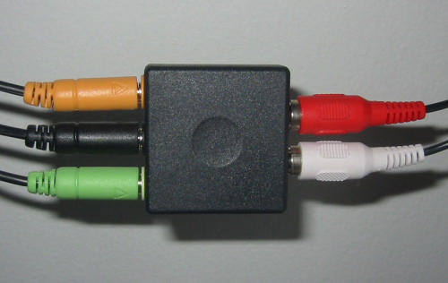

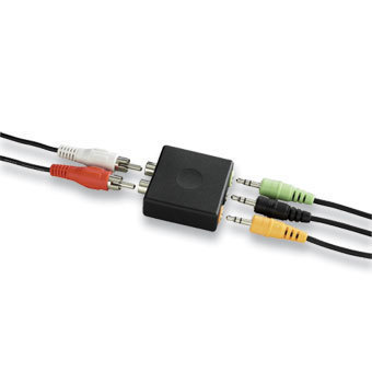

Am achizitionat modelul 32es5500 de aprox 1 luna si recent am incercat sa conectez un sistem logitech 5.1 (model x530), prin RCA.
Am folosit cabluri RCA HAMA, adaptorul de la RCA la jack de 3,5mm care l-am primit odata cu sistemul. Am legat la iesirea RCA din TV cablurile, apoi la acel adaptor, la care am conectat mufele de 3,5mm ale sistemului.
Dupa ce m-am chinuit sa-l asez frumos (sistemul) am pornit tv si surpriza: NU AM SUNET. Am incercat si activarea din meniu a functiei "Difuzor extern" dar fara rezultat pozitiv.
Are cineva idee unde gresesc si cum pot rezolva problema?
Atasat am pus si 3 poze ale modului de conectare
adaptor
adaptor
adaptor
adaptor
adaptor
adaptor

Salut. Deci partea cu cele 2 RCA-uri, unde mai exact le-ai legat la TV? (o poza in genul celor atasate ar fi cel mai edificator)

Acestea sunt iesirile din Tv la care am conectat cablurile RCA...
Re: Conectare sistem 5.1 (x530 logitech) prin RCA
Posted: 04 Oct 2012, 20:58
by admin
Alea nu-s iesiri... sunt intrari. Tu ai putea scoate sunetul de la jack (casti) sau din mufa SCART (cu o mufa EUROSCART cu buton de IN/OUT).
