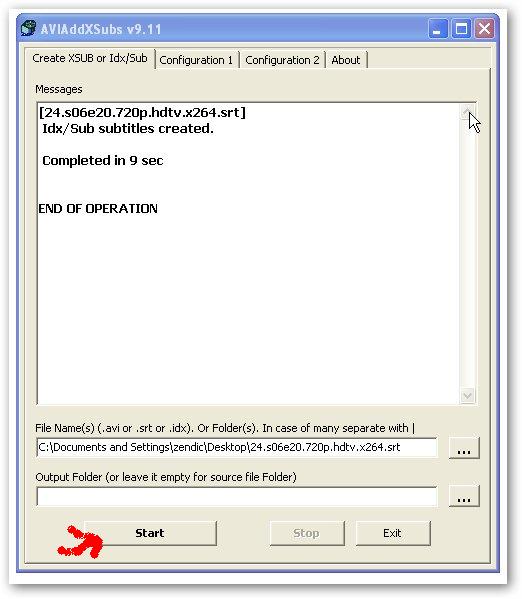

Dupa multe batai de cap,si cu ajutorul internetului am reusit sa rezolv aceasta problema.Testat cu aplicatia allshare.

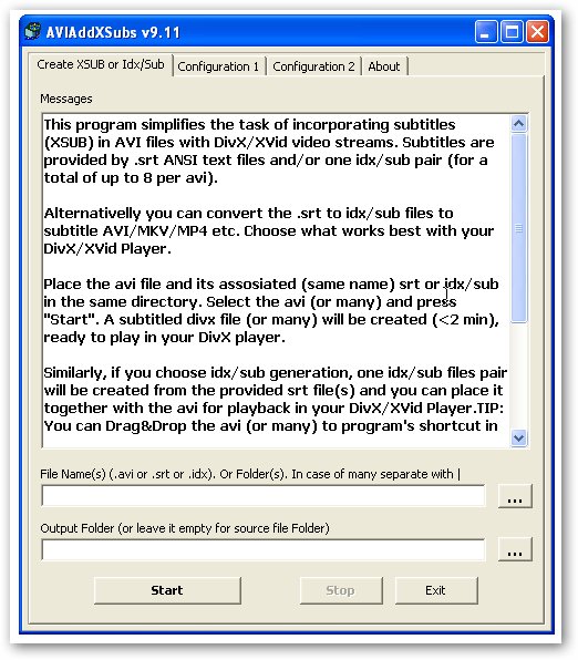

Avem nevoie de doua softuri:AVIAddXSub si MKVToolnix.Daca dati un search pe google exact cum le am scris eu le veti gasi imediat.Sunt aplicatii free.

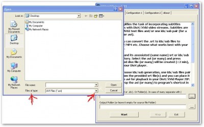

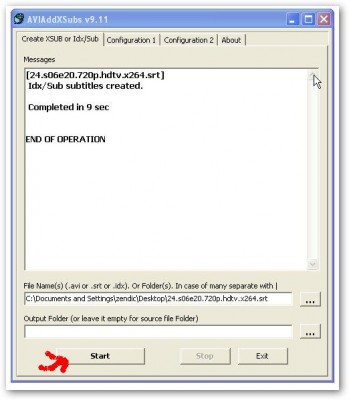

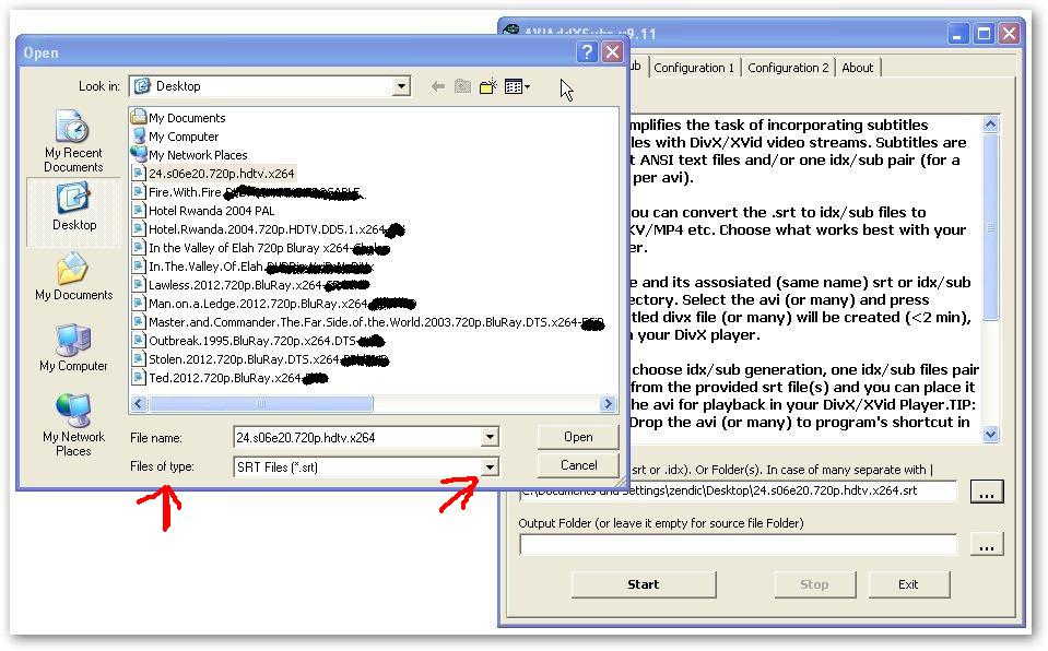

1.Deschidem cu AVIAddXSub,o subtitrare srt.

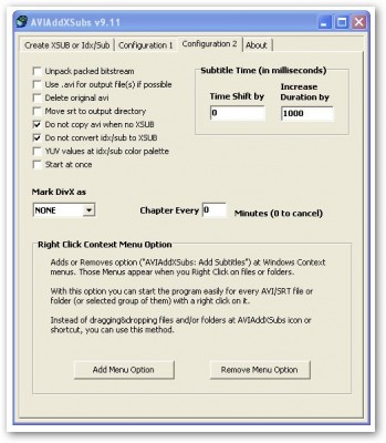

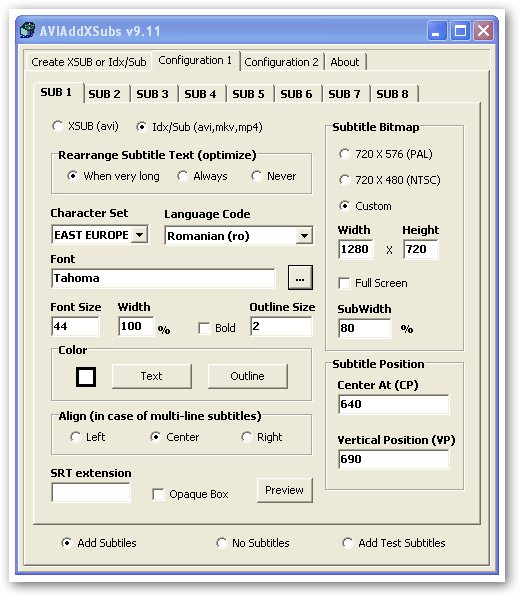

Pe linga subtitrarea srt pe care am avuto,va rezulta inca 2 fisiere (sub+idx)cavegrinder wrote:Bifati exact ca in poze:

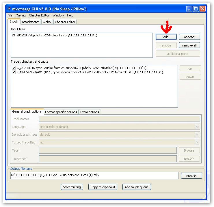

2.Fisierele rezultate le mutati intr un folder,impreuna cu filmul in format mkv,mp4,avi.

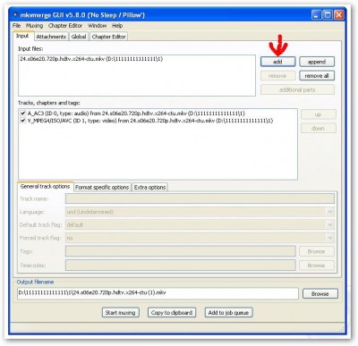

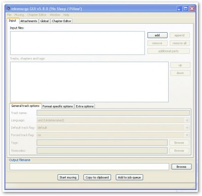

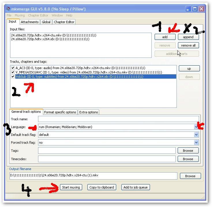

Deschideti mkvmerge,de la toolnix,apasati add pt a adauga filmul,mai apasati din nou pe add,pt. a adauga idx din folder.Apasati VobSub(nu debifati).De la limba selectati ca in poza.Dati click pe start muxing,rezultind un alt fisier mkv.Fisierul obtinut il mutati in alt folder si il puteti rula pe tv

La font size eu am ales 44,voi puteti alege cit doriti in functie de diagonal dvs.

nu, nu merge deoarece fisierul de sub. obtinut,este peste 3mb si nu il incarca tv ul,nici macar cind il pui la remux,mkvmerge nu il recunoaste,numai fisierul idx.Am incercat eu inainte ca sa scap de remux,dar nu merge.Cu alte tv uri merge.Este o problema din softul lor.

Am vazut ca prelucrarea / generarea fisierelor noi de subtitrare este rapida (9 sec.). Dar cat timp dureaza remuxarea? Noua subtitrare apare ca si subtitrare selectabila cand rulezi filmul, sau subtitrarea este "imprimata" pe track-ul video?

Eu am un PC vechi de vreo 7 ani,nu are dual core su mai mult si imi ia 1-2 minute.Cu un PC mai nou sub un minut se face remuxarea.Nu va faceti griji ca se pierde din calitate ,caci nu se pierde nimic,deoarece nu este convertire.

Acum am realizat ca playerul tv ului este slabut la redarea subtitrarii.Daca schimbi fontul(tahoma,arial,etc),in AVIAddXSubs,tv ul nu face diferenta ca alte tv uri.
PS:daca doriti ca subtitrarea sa fie mai groasa bifati bold(este intre width si outline size),referitor la softul AVIAddXSubs.

scuze de replay,dar am uitat sa exemplific ca setarile de mai sus din AVIAddXSubs,sun valbile pt.rezolutii hd si nu sd(aici sunt alte setari)
