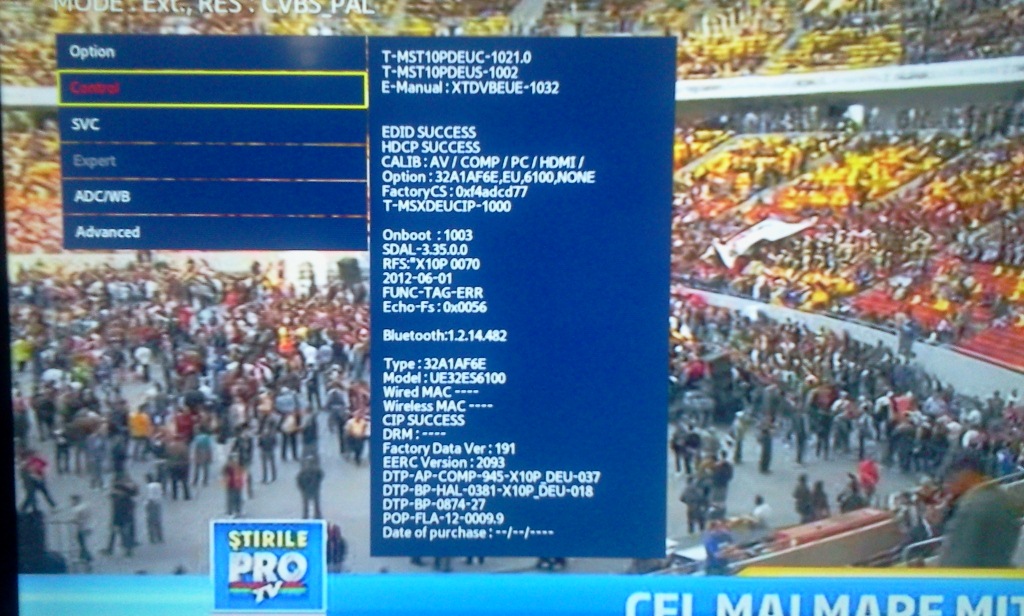

Din poza atasata am inteles ca are panel Samsung S-PVA anti-glare display. Adica e bine sau e rau?

2. Parca la modelele anterioare era numarul de ore trecut chiar in prima pagina (screenshoot pe care l-ai atasat)

2. Nu am modelul tau,dar nu cred ca e mare diferenta intre modele.La mine numarul de ore de functionare este afisat chiar pe prima pagina a meniului service["Panel On Time(Hour)"].

adi_krusell pentru punctul 2, prima pagina din meniu service este cea atasata in poza de mai sus. Nu-mi apare nicaieri "Panel On Time(Hour)".
