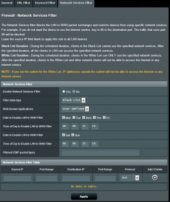

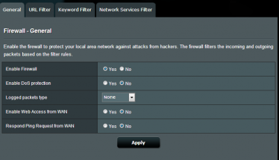

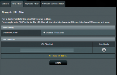

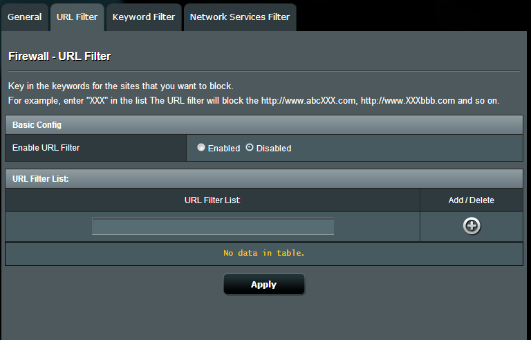

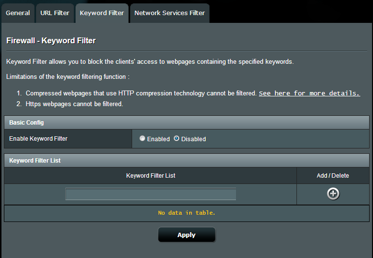

Atasez si pozele cu sectiunea firewall, cu fiecare tab in parte.
