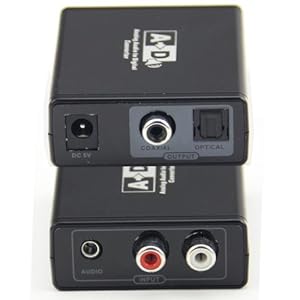

O alta solutie implica folosirea mufei optice catre un convertor analogic.
Daca aceste convertoare nu stiu sa interpreteze Dolby Digital, pot seta tv-ul sa scoata semnal pcm ?

Pentru continut din mediaplayer, sau surse externe, poti utiliza iesirea optica impreuna cu un convertor, sau iesirea de casti.
In functie de fisierul audio, televizorul poate fi setat sa scoata PCM, Dolby Digital, DTS, sau DTS Neo 2:5.
