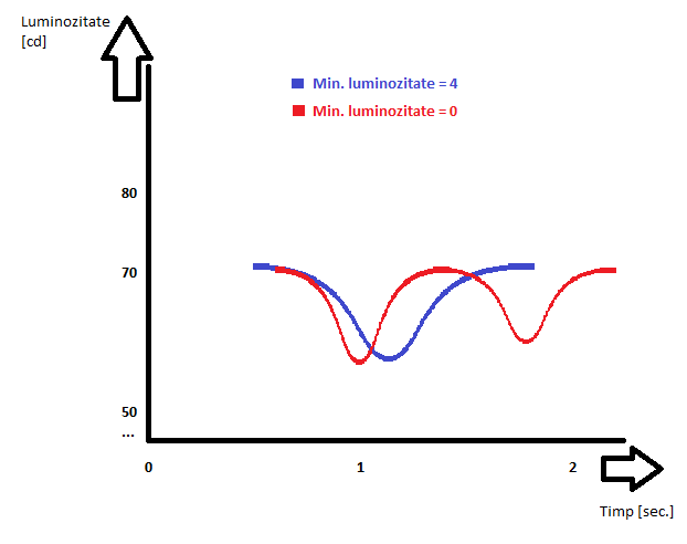

Despre ce este vorba? După ce m-am acomodat cu stufosul meniu al televizorului, am activat funcția "Eco Solution">"Eco Sensor". Aici am pornit adaptarea după luminozitatea din cameră. Când camera este iluminată, luminozitatea imaginii este ok. Evident când camera nu este iluminată, imaginea are luminozitatea redusă. Pană aici este ok, problema apare când schimb posturile și luminozitatea este redusă. Mai precis, la comutarea pe un post tv luminozitatea este redusă la circa 70% în prima secundă, după care scade la 55% pentru jumătate de secundă, iar apoi revine la intensitatea de 70%. Dacă setez lumin. la minim 4, fenomenul se întâmplă o singură dată, dacă modific lumin. la minin 0, acest fenomen se întâmplă de 2 ori în 2 secunde.
D.p.d.v. grafic cam așa ar arăta cele mentionate de mine:
Este normal acest lucru? Ați mai pățit fenomenul de mai sus?

Problema apare cand backlight-ul este la minin (0) (setat din meniul picture), cu sau fara functia eco senzor activata (am observat ca nu depinde de senzor).
Se intampla de fiecare data cand schimb un post, nu conteaza care. Nu conteaza daca tv-ul este "rece" sau o anumita perioada utilizat.
Durata fenomenului este direct proportionala cu nivelul de backlight setat. Astfel la un backlight cu valoare 0, dureaza vreo 2 secunde si mi se intampla de 2 ori atenuarea de care povesteam (conform graficului cu linia rosie). La un backlight 4, se intampla o singura data in circa o secunda in care atenuarea nu mai este atat de puternica (circa 10% atenuat in punctul maxim), iar pe un backlight de 6-7, deja nu se mai vede.
