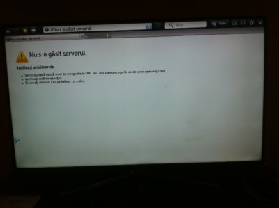

Pete
Pete
Salut. Am achizitionat de nici 6 luni un TV smart 3d model UE50H6400. De curand am observat niste pete cenusii care sunt mai vizibile pe ecran cand ruleaza imagini cu fundal deschis la culoare sau cand imaginea este statica. Aceste pete au aparut de curand - 2\3 saptamani. Cum pot rezolva problema asta care a inceput sa ma deranjeze foarte rau, pt ca acum cum deschid TV direct in petele alea sunt cu ochii pt ca stiu ca exista acolo. Se poate schimba TV sau se rezolva in garantie? Este o problema comuna? Incerc sa atasez niste poze facute pe fond alb ca sa va dati seama la ce ma refer. Este una mai mica dar mai accentuata in mijlocul ecranului, spre dreapta si doua de dimensiuni mai mari si mai lunguiete in partea de jos, una sub alta. Colturile de jos (stanga-dreapta) ale tv in poza au iesit mai umbrite in poza dar nu sunt deranjante in realitate aproape ca nici nu se vad. Cele cu adevarat deranjante sunt celelalte 3 descrise mai sus. Ceva sfaturi mi-ar fi de ajutor. Multumesc.

Asa e si al meu cand nu ai deschisa o pagina web. Poza este facuta cu ecranul in functia web browser cu o pagina blank deschisa (fara link introdus) pentru a evidentia petele cenusii pe fundal alb :)
O sa sun maine sa vad, poate trimit ceva tehnicieni acasa pentru un ''diagnostic''.
