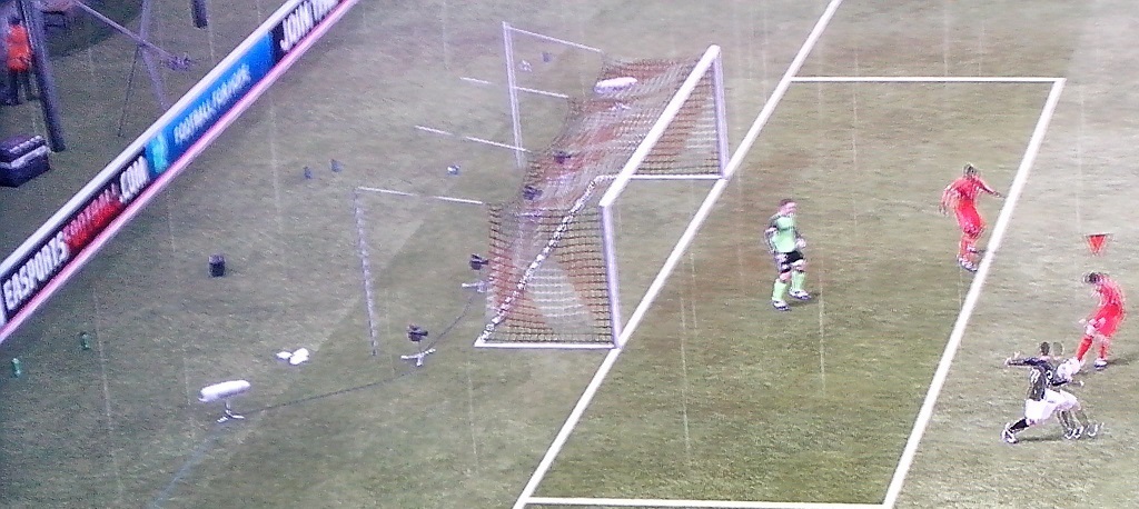

Posted: 30 Jan 2015, 18:54
by Viorel_oc
Re: Problema UE40F6100 - Imagine neclara in "Game mode" -Con
Posted: 31 Jan 2015, 16:16
Urat se vede. Sincer, iti dau dreptate.
LE: Incerc sa ignor blur-ul din cauza miscarii de pe ecran si expunerea aparatului foto. Incercam sa vad imaginea neclara a portii, sau ceva static. ORICUM, stiam de problema lag-ului pe HDMI.
