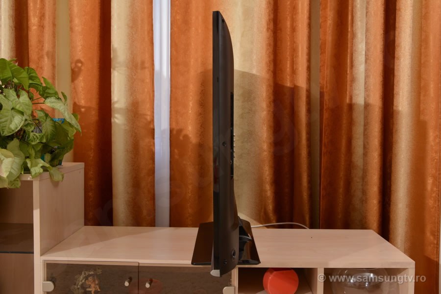

Din lateral, profil subtire chiar daca este un televizor ce foloseste tehnologia Direct LED (LED-urile sunt amplasate in spatele panelului si nu pe margini cum este cazul Edge LED). Bordura de jos este "iesita in relief".
TV Samsung 48H5030 SIDE
