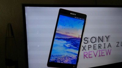

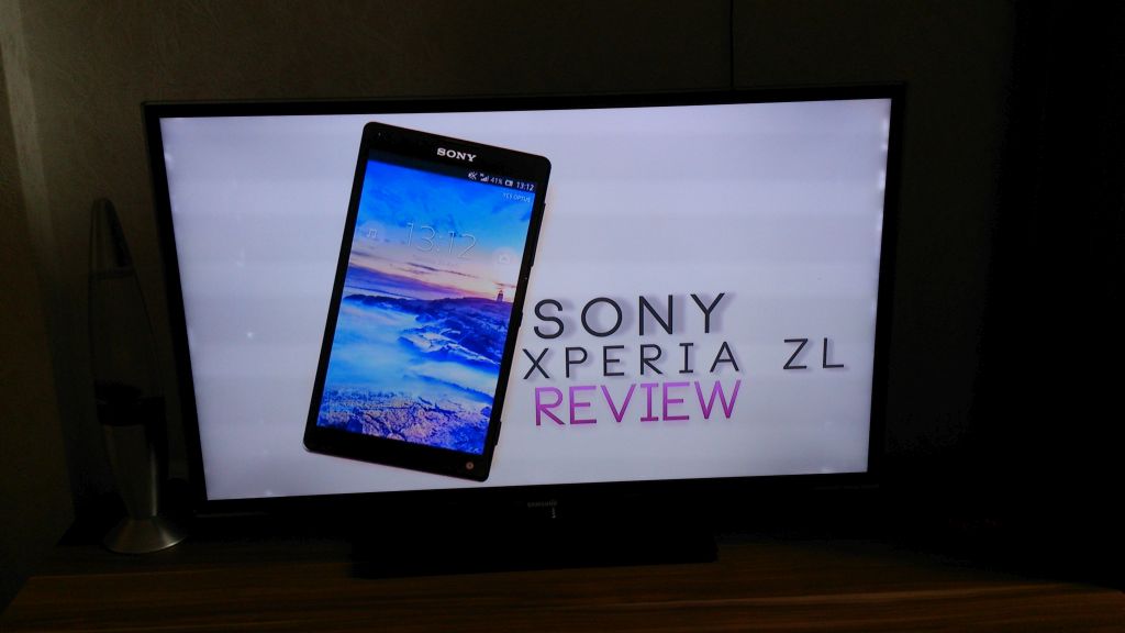

Salut, am acest TV (40ES5500) de aproape 2 ani si in timp am vazut ca display-ul a capatat niste pete albe persistente care se vad mai ales pe fundalurile deschise, pe negru este ok nu se vede nimic. Dupa cum se vede din poze zonele afectate sunt stanga /dreapta de sus pana jos si cateva pete la o distanta de o palma de la marginea stanga.
Tv-ul merge ok nu am avut niciodata probleme cu el , softul este ultimul de pe site ..
Chiar asa de slabe sunt display-urile de Samsung desi teoretic este din "alea bune" cu seria 40A6AF0E
O sa merg cu el la garantie sa vedem daca se poate schimba dar la ce sa ma astept, se poate sa-l schimbe cu un display din seria F? Am mai citit ca ar fii mai bune ca seria E.
A mai patit careva? Va atasez niste poze.

Sau suna la service.
Trebuie inlocuit panelul
PS: nu ai cum sa pui display de la alt model/serie ca nu e Dacie sa o legi cu sarma...

Ok , am inteles ma gandeam ca sunt compatibile.
Stiu ca si display-ul de ES5500 este de mai multe tipuri si facut de mai multi producatori.
Eu am 40A6AF0E care in seamma ca e facut de Samsung.
Conform clasificarii de mai jos as putea nimeri si alt tip de panel(mai prost) si ma intrebam daca e sa-l schimbe in service sa stiu daca merge sa imi puna alt panel cu specificatii mai bune , spre exemplu cu initiala 1 = 100/120 Hz
Legat de tipul de panel stie cineva cu ce modele se lucreaza in service , pot sa cer sa mi se schimbe cu unul la fel , sau mai bun ?
Mersi.

Ce ai vazut tu in meniul de service, la panel type, se poate modifica din meniu, indiferent ce panel ai (asta se face din placa de baza)
Pe 40ES5500 sunt 3 tipuri de paneluri dar toate 3 sunt echivalente intre ele deci au aceleasi specificatii.
Nu am observat o diferenta din punct de vedere a aparitiei problemelor deci oricare din ele sunt la fel de bune
