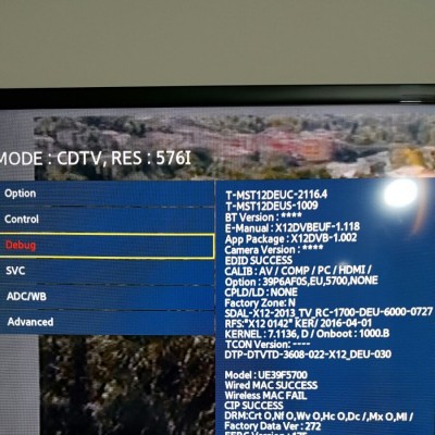

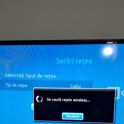

cristi8028
Joined: 11 Oct 2016, 20:22
Re: Probleme conectare wifi
Post by cristi8028 »
buna seara. am un led tv ue39f5700 si am o preblema de ceva timp cu wirelessul de la tv in sensul ca atunci cand dau sa imi caute retele wirelles nu imi geseste nimic in conditiile in cate mai am in casa 2 tv led samart si ele merg fara probleme pe wirelles. am router ASUS RT N18U. am intrat si in meniul secret si imi afiseaza imaginea cu wirelles MAC FAIL. dupa CUM SE VEDE SI IN IMAGINILE AFISATE. mentionez ca tv-ul a mers pe wireles da cu intreruperi cand vedea reteaua cand nu o vedea acu nu o mai vede deloc MERSI DE INTELEGERE
chiciuc
Posts: 373
Joined: 29 Aug 2013, 13:54
Post by chiciuc »
probabil modulul wifi defect.
Ca tot ai intrat in meniul service, vezi ca e un contor cu erorile la modulul de wifi.
