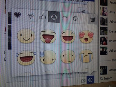

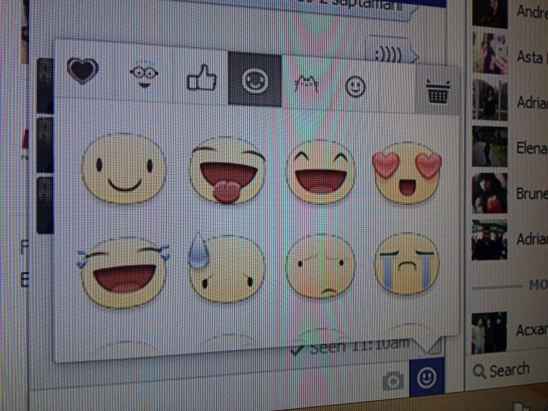

Superb răspunsul tău dar ridică alte întrebări. Cei de la nvidia explică că se poate dar nu zice și cum să fac asta, din Nvidia Control Panel la change resolution nu mă lasă să setez mai mult de 60hz, și da folosesc hdmi pentru transmiterea semnalului. Ce mă deranjează este că afișarea conturului unui element este pătrățos, de exemplu scris negru pe alb sau un exemplu concret mai jos:
https://www.facebook.com/ajax/messaging ... AoSHVfEURs
Marginile rotunjite ale emoticoanelor sunt pătrățoase, măcar de acest aspect să scap cumva ...

Fac update la foto de mai sus unde ziceam că acele contururi se văd pătrățoase.

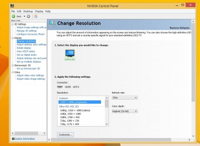

Am reușit să fac un custom resolution din nvidia cpanel, dar mai mult de 75hz nu duce :D
Edit: am revenit la 60 căci nu mai am o imagine neagră, negru nu mai este atât de negru, și se observă oarecum niște dungi de sus în jos.
