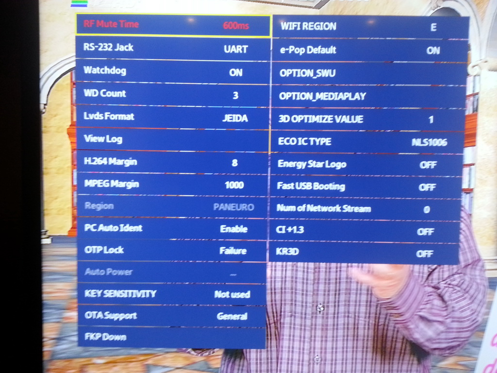

Va salut.Revin cu rugamintea de a ma ajuta in gasirea data service in submeniul sub option.Atasez un printscreen cu meniul.
Re: Probleme cu gasirea in meniu a optiunii "Auto run data"
Trebuie sa urmezi strict, TOTI pasii prezentati in postul numarul 2 din acest topic, incepand cu activarea meniului "Hotel Mode".
By default, unele optiuni sunt ascunse. Citeste atent postul respectiv si daca parcurgi intocmai procedura descrisa, vei putea dezactiva "Data Service".
Metoda este verificata si functioneaza.
Succes.
Succes.
Totusi e posibil ca acel maniu sa nu fie disponibil pe tv-ul meu?
Intreb asta ptr. ca am urmat strict toti pasii si nu apare niciunde acel submeniu data service.
Televizorul este cumparat din Romania? Vezi eventual pe eticheta de pe spatele TV-ului daca este modelul pentru Europa (UE40ES6100WXXH).
Nu stiu sa-ti spun daca "Service Menu" este diferit la alte modele.
Mai poti incerca o resetare din "Service Menu", dar nu ti-as recomanda sa o faci decat ca o ultima solutie si dupa ce ai notat toate setarile pe care le gasesti in "Service Menu".
Cred ca cel mai bine este sa iei legatura cu un service Samsung.
