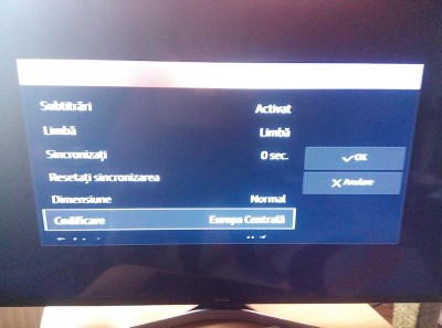

Am de curand un 50ku6092. I-am facut update de pe USB la ultima versiune. Un singur lucru ma nemultumeste la el, nu recunoaste diacriticele in subtitrari. Mi se pare ciudat, pentru ca n-am mai intalnit problema asta la Samsung. E vreo setare pentru fonturi pe care n-am gasit-o eu? Am pus limba subtitrare pe Romana, altceva gen character set central european n-am gasit.
Il folosesc prin DLNA, am universal media server pe PC. N-am incercat de pe stick sau HDD, dar nu cred ca are vreo importanta. 40H5500 si 46EH5300 afiseaza corect titrarea.
Posts: 330
Joined: 22 Mar 2015, 21:23
Post by ursamajor »

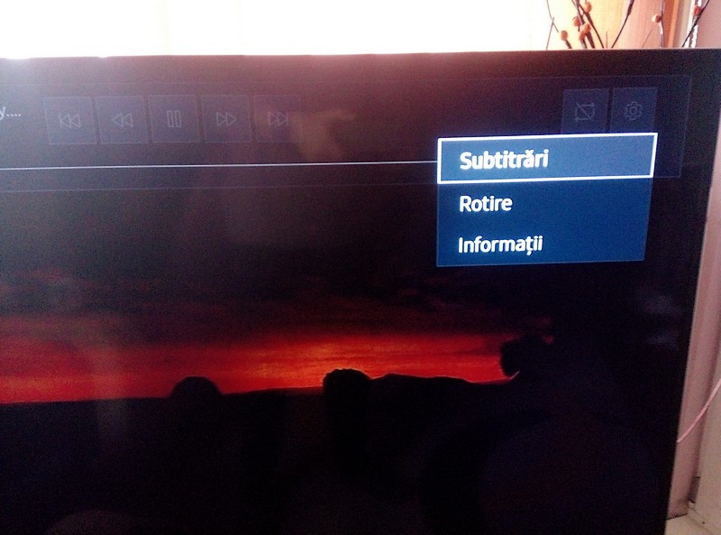

Eu folosesc doar stick și HDD. Playerul TV-ului are setare pentru ce dorești tu, iar diacriticele sunt corect redate. Chiar la subtitrări pe care alte playere (un LG mai vechi) nu le redau corect. Vezi foto.
Da, corect - "codificare". Singura observatie ar fi ca (daca bine stiu) aceste optiuni sunt valabile doar pentru subtitrari externe. Prostia este ca la subtitrarile interne nici macar "dimensiune" font nu este modificabil. Trebuie sa pun un film cu subtitrare externa, sa schimb size-ul si apoi sa revin la filmul cu srt embedded.
Si apoi, depinde si de serverul DLNA. Eu folosesc Synology si nu am avut niciodata probleme cu diacriticele, nici la seriile anterioare, nici la seria K.
Este posibil sa gresesc la "codificare" dezactivata pentru sub inclus in MKV.
