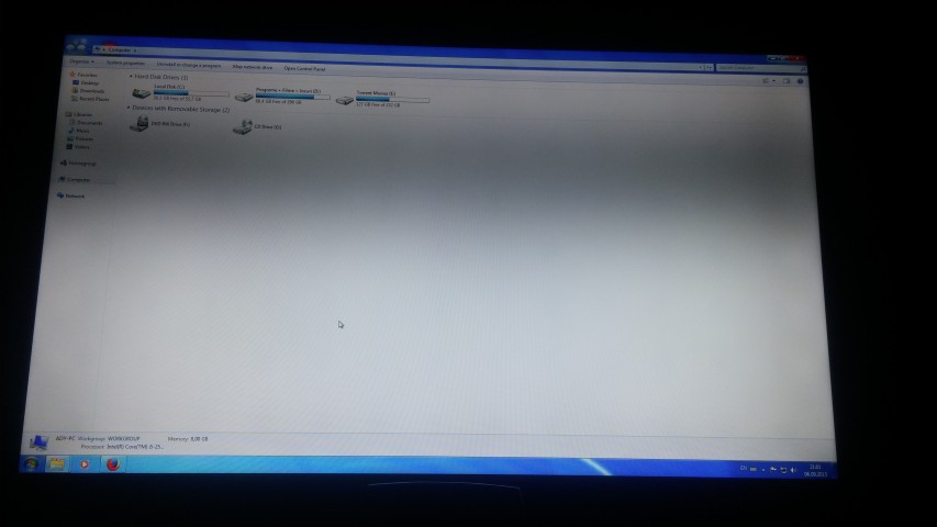

Problema display ue40f6400
Salut. De azi am intampinat o problema la televizor. In cuvinte nu pot sa ma exprim, pentru ca nu cunosc problema, asa ca o sa atasez poze. Televizorul l-am cumparat de nou din FLANCO in luna noiembrie 2013.
Re: Problema display ue40f6400
se pare ca au probleme ledurile. garantie.
Asta ma gandeam si eu. Dar daca cei de la FLANCO ar refuza pe motiv.. cum scrie in: Garantia produsului nu acopera urmatoarele situatii: uzura normala a produselor: (ex. uzura fizica, mecanica si electrica, scaderea in timp a luminozitatii ecranelor LCD, OLED sau PLASMA? Atunci ce este de facut?
