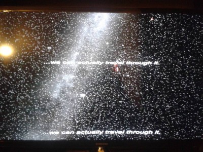

Re: Samsung 32F6400 UE32F6400 Review Pret Pareri (F6400)
Asa ar trebui sa-ti apara:

Re: 32f6400
Sunt mai multe posibilitati sa afisezi corect subtitrarea.
- Rulezi filmul de pe PC, conectat la TV prin HDMI, folosind un player care stie subtitrari 3D (GOM Media Player, KMPlayer, s.a). In acest caz, vei avea o subtitrare 3D.
- Folosesti o subtitrare .srt, externa, sau inclusa in fisierul video. In acest caz ai subtitrare 2D.
- Convertesti subtitrarea cu 3D Subtitler. Vei avea subtitrare 3D.
