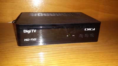

Azi am avut placerea de a vedea un receiver de la RDS cu PVR

LE:Decodorul KAON NA 1600HD de la RCS & RDS - funcționează funcția PVR
http://youtu.be/b5P5KtX122I
