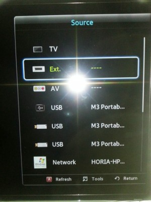

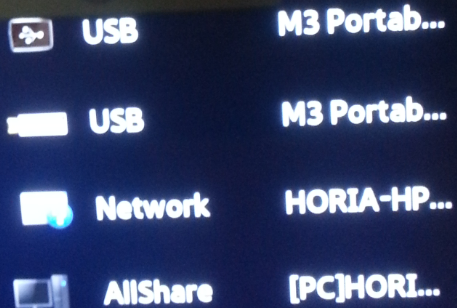

deci dl ES6100 a formatat doar o partitie, pe cealalta a lasta-o asa cum este, asta este good news :geek: :ugeek: :geek: :ugeek: . Cu alte cuvinte una este acum compatibila PVR, cealalta nu este compatibila PVR. partitia compatibila PVR este incompatibila cu PC-ul care s-a repezit sa o formateze...Disk Management-ul din Computer Management o vede ca "RAW". In acest caz voi avea 3 partitii: una pt PVR, alta pentru Torenti si alta pentru docu&backup. Pentru o cursa de F1 de 105-115 min cat sa las pt partitia PVR?
Am facut o proba de 4 minute de inregistrare, protvHD, 1080i; inregistrare de 3:58=318,8Mb...Crazy! Hai cu regula de 3 simpla! 115 min inseamna sub 10Gb.
Am dovezi ca a ramas a 2-a partitie neformatata de TV...o fi din cauza ca e HDD Samsung (de fapt e Seagate :lol: ): pun poze

Partitiile nu erau egale. La initializare HDD-ului a vazut cele 2 partitii. Cand am initiat PVR a spus ca nu am drive format compatibil si ca hai sa formatam; m-a lasat sa aleg pe care vreau sa o formatez; am formatat-o pe prima dar aveam si optiune pentru a 2-a (cred ca putea fi formatata si a 2-a). Dupa formatare, icon-ul de USB e diferit, ca si in attach.
