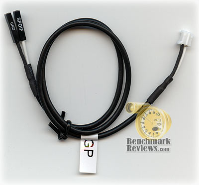

Da, este si pentru digital.
Placa de baza trebuie sa aiba un header pentru iesire audio digitala, probabil va scrie S/PDIF langa, iar placa video pentru intrare.
La Ground/GND pui evident mufa GND de pe cablu, iar S/PDIF la pin-ul pentru iesire audio (tot S/PDIF ar fi logic sa fie numit).
Pe placa video este o mufa speciala.
Digital Audio Cable.jpg (18.93 KiB) Viewed 7383 times
Un link de la Nvidia.
