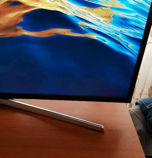

Ma refeream la faptul ca uneori si in special fond inchis imaginea devine pixelata, ca si cand ar fi pixli mari, sa fie de la upscaling? Nu reuseste sa il faca cum trebuie? Am vazut asta si pe un sony de 30 inch, dar mai putin evident.
Am atasat o fotografie, pe anumite fundaluri ee vede imaginea cu un efect de unduire
In dreapra jos se vede efectul despre care vorbeam, pe albastru inchis
Aia nu e banding. Chestia aia (pixelizarea) se produce din cauza semnalului prost (compresie proastă), artefactelor și noise-ului. Dacă imaginea are și mișcare serioasă în ea, rezultatul e ca naiba. Evident, upscalingul lucrează cu materialul clientului, deci nu poți scoate din rahat bici.
Dacă ai să privești un bluray ai să vezi că așa ceva nu se întâmplă.
Am uitat să precizez: dacă se activează Vizionare clară digitală (în fapt, un Noise reduction) acele chestii se estompează, dar imaginea devine plată, fețele ca de ceară. Evident, procesul distruge detaliile, de aceea eu prefer filtrul acela dezactivat, chiar dacă apar necazurile acele pe imagine.
