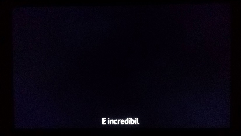

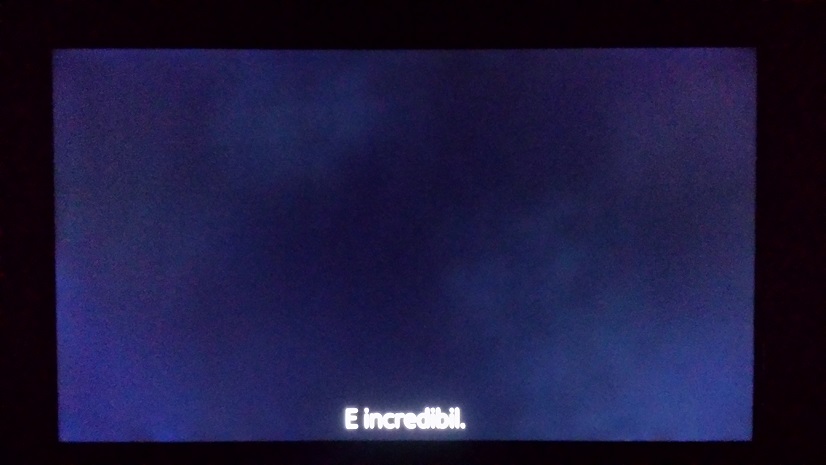

De cateva saptamani sunt posesorul unui 48H6400. Sunt foarte incantat de el, cu o mica exceptie: negrul afisat mi se pare cam albicios/luminat. Problema este ca nu stiu daca atat poate el, sau este o problema cu unitatea mea (l-am achizitionat cu o reducere considerabila, “zilele samsung”, sau cam asa). Din ce am citit pe net modelul este foarte apreciat pentru nivelul de negru pe care il poate afisa. De asemenea “albeata” care se vede parca nu este chiar uniforma, fiind mai accentuata in colturi. O sa revin cu poze.
Ce as putea sa fac? Sa sun la service si sa spun “parca nu e chiar negru”? Mi se pare ceva destul de subiectiv.
Am facut comparatie cu seria 7 al unui prieten si la el e cu totul altfel: negrul se vede negru de parca ar fi tv-ul oprit. Are legatura cu diagonala? Al meu este de 121cm al lui de 106 sau 101.
Oare sunt eu prea pretentios, fiind primul LED tv, si eu fiind obisnuit cu telefonul (galaxy s4 – oled)?
Re: TV Samsung 32H6400 40H6400 48H6400 Review Pret
Ca este neuniform, poate este un fel de clouding (normal pana la o anumita limita). Daca negrul este "spalacit" poate ai setat luminozitatea prea mare. Deci nu Backlight level ci Brightness. Depinde cum l-ai reglat. Este si subiectiva problema, bine zici. Ca sa fii sigur ca nu is probleme cu TV-ul tau, cel mai bine compari in ceva magazin cu un alt 48H6400.

Am incercat si cu setarile standard de imagine, si cu setarile pe care le are tipul cu seria 7 si tot cam acelasi este rezultatul. Atasez doua poze facute cu telefonul, galaxy s4. Prima este pe modul night mode la telefon, a 2-a pe auto. In realitate este undeva la mijloc nivelul de "albeata". In camera era bezna. Deci nu prea am cum sa compar cu un TV din magazin, pentru ca acolo este lumina, iar efectul nu mai este acelasi.

@Cristian Tomescu - Dupa (umila) mea parere, TV-ul tau NU este cu probleme. Zici ca imaginea este undeva intre cele 2. Cu telefonul pe night mode, sigur poza este cu expunere mai mare si de aceea se vede asa. Si eu cu aparat foto DSLR pot face ca albeata sa fie si mai pronuntata, cu mult. Poza de jos este chiar spre "ideal". Intotdeuna cand prezint TV-uri si testele de panel, incerc sa reglez aparatul in asa fel incat sa arate cam cum se vede cu ochii. Ca este putin in colturi, sau are o zona... sesizabila doar pe negru, insesizabila pe vizionare TV, tot ce ai putea face este sa incerci alt TV care poate fi mai rau sau mai OK. Nici modelele high-end, mai scumpe, nu au panel perfect luminat ca pana la urma ii LED. Inca o data, eu zic ca TV-ul tau este in parametrii.
