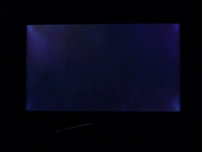

Re: Samsung 40ES7000 Review (UE40ES7000S)
Am atasat o poza cu efectul de clouding
In realitate nu este asa de pronuntat cum apare in poza, poate 70% din ce se vede in poza, dar oricum...
In poza arata destul de rau (in plus mai are si o tenta de albastru),dar cum ai spus si tu,poza minte putin........
Incearca sa dai o resetare la setarile de imagine,apoi pune "Ilum. spate" la 20,"Luminozitate" 65,"Contrast" 89 si compara cu pozele de aici .
Ca o parere personala,avand in vedere si faptul ca ai si pixeli defecti,poate ar fi bine sa-l schimbi.
Da, arata destul de rau acel efect de clouding, chiar daca in realitate se vede mai slab, totusi e inacceptabil la un TV de peste 5000 RON.
Eu nu am asa clouding, de fapt aproape deloc, dect putin in dreapta jos, si am un 40ES5500.
Fugi repede cu el si schimba-l cat mai poti, mai ales ca ai si pixeli defecti.
Nu iti fie frica ca nimeresti altul mai prost, pentru ca daca se intampla il schimbi iar, dar sunt convins ca nu va fi asa.
Se mai intampla si lucruri din astea, nu toate ies perfect, si eu la al meu am avut doua dungi albe verticale in stanga si in dreapta, pe care le-am observat dupa 2 saptamani de la achizitionare si mi-au schimbat panelul.
La service cand am fost cu al meu tocmai schimbau panelul pentru o dunga verticala la un SAMSUNG seria 8000, deci se mai intampla dar sa nu crezi ca toate sunt la fel, de aia spun, mergi si schimba-l fara sa mai stai pe ganduri si te asteptam cu impresii legate de noul TV.
cum pot verifica in magazin daca un televizor are probleme gen clouding?
Duci cu tine un stick cu niste imagini generate, cum am facut si in review-ul despre 40ES6100... Din cate am inteles la "no signal" TV-ul opreste anumite LED-uri... asta cumva este caracteristica microdimming, insa de siguranta este bine sa ai niste poze de culori inchise (negru, albastru foarte inchis, etc.). Pe alte culori (rosu, verde, albastru, alb) poti observa si pixelii defecti, daca-i are...
