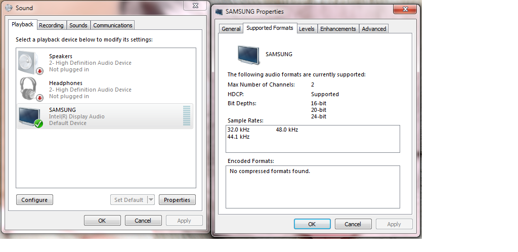

Salut baieti am si eu o mica problema cu un Pc conectat la acest tv. Detin acest tv + un sistem home theatre sony bdv-e2100 si un Pc cu un procesor I3 4330 ce are placa video integrata hd 4600. problema mea consta in faptul ca nu pot reda sunet 5.1 din pc in sistemul sony prin intermediul televizorului.Conectica este urmatoarea: cablu hdmi 1.4 din Pc in Tv prin mufa hdmi arc iar din Tv in sony bdv-e2100 prin cablu optic. Pc-ul nu are mufa pentru cablu optic sa leg direct sistemul. In Pc la setari sunet acest Tv nu pot seta sunet 5.1, doar stereo aveti vreo idee de ce nu il vede 5.1 desi poate decoda sunetul Dolby digital si dts.Acest Tv il folosesc pe post de monitor pentru Pc iar sistemul sony are doar o iesire hdmi si intrare optica+2 rca.

nu cred ca poate mai mult de un sunet stereo acest tv...vroiam sa conectez sistemul 5.1 sony la pc prin intermediul tv-ului.Cablu hdmi 1.4 din pc in tv iar din tv in sistem prin cablu optic. Teoretic ar trebui sa functioneze ..sa am sunet 5.1 din pc in sistemul meu dar windosul sau placa grafica integrata in procesor intel hd 4600 vede acest tv ca suporta doar 2 canale:( Se poate face ceva sa pot avea sunet 5.1?
