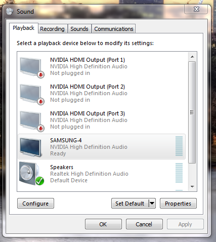

Tre' sa se poata. Iti scapa ceva la setari. Digital Output pe HDMI este "gri"/dezactivata pentru ca nu detecteaza dispozitiv conectat...

Asa este, dar de ce nu detecteaza? Imaginea este setata pe modul clone si se vede foarte bine. Am dezactivat optiunea speakers, dar HDMI tot inactiva ramane

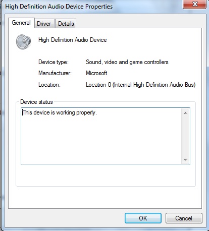

Windows-ul este ... ok?
Greu de zis... "Proaspat' instalat. Poate o reinstalare de ceva driver (Sunet/Video). Da un restart cu TV-ul pornit. Incearca portul DVI al TV-ului (nu stiu daca are legatura)
Re: Conexiune PC-TV prin HDMI - Sunet in TV
Lipsa driverelor corecte face asta.

Placa video este integrata pe placa de baza ASRock, driverele sunt OK (asta este mesajul din Control Panel), dar am sa incerc sa acutalizez toate driverele in UEFI. Windowsul este ok, cu licenta, actualizat la zi si instalat acu vreo 3 luni.

La mine e foarte simplu...click dreapta pe difuzorul din bara...aleg playback devices si daca e setat pe speakers sunetul se aude la "PC" daca e setat SAMSUNG-4 sunetul se va auzi in tv...
