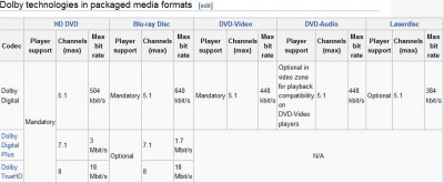

am citit sporadic topicul si am cateva sugestii:
1 - luati un film si-l recodati dupa necesitatile voastre: bitrate, codec, etc. Cred ca e mai usor.
2 - studiati specificatiile Dolby
DD rata maxima pt BD - 640 kbit/s, DVD - 448 kbit/s
Adica playerul e certificat pt o anumita Dolby BD, daca da de o coloana Dolby True HD, nu face fata. De aceea pe discuri vezi mai multe linii audio - DD, DDTrueHD - pt aceeasi limba. Daca playerul suport ceva mai bun faci selectia. La fisiere aceste linii sunt in general eliminate. Tehnic vorbind daca un player e certificat pt DD si nu pt DDTrueHD, atunci ca nu citeste DDTrueHD nu e bug.
http://en.wikipedia.org/wiki/Dolby_Digital
