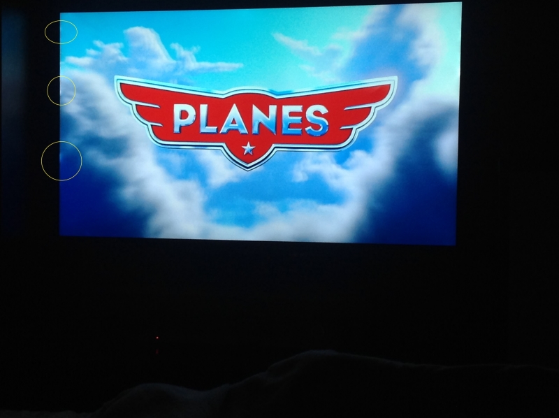

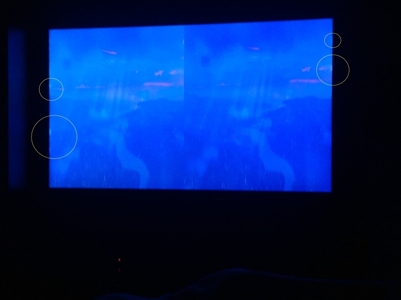

- Cu sase luni inainte de expirarea garantiei, a inceput sa imi apara pete pe marginea ecranului, un fel de pete ca si cum ar arde mai tare ledul care lumineaza in margine. Am atasat imaginii. In curs de doua saptamani s-a rezolvat problema prin schimbarea display-ului. Acum e ok, problema e ca imi expira garantia, nu vreau sa ma gandesc daca se intampla ceva dupa. Am solicitat sa vad daca pot cumpara garantie extinsa. Inca nu am raspuns.
